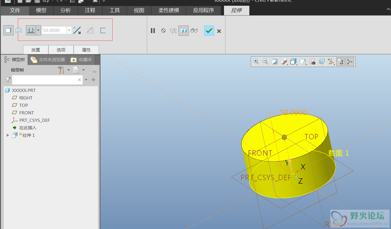

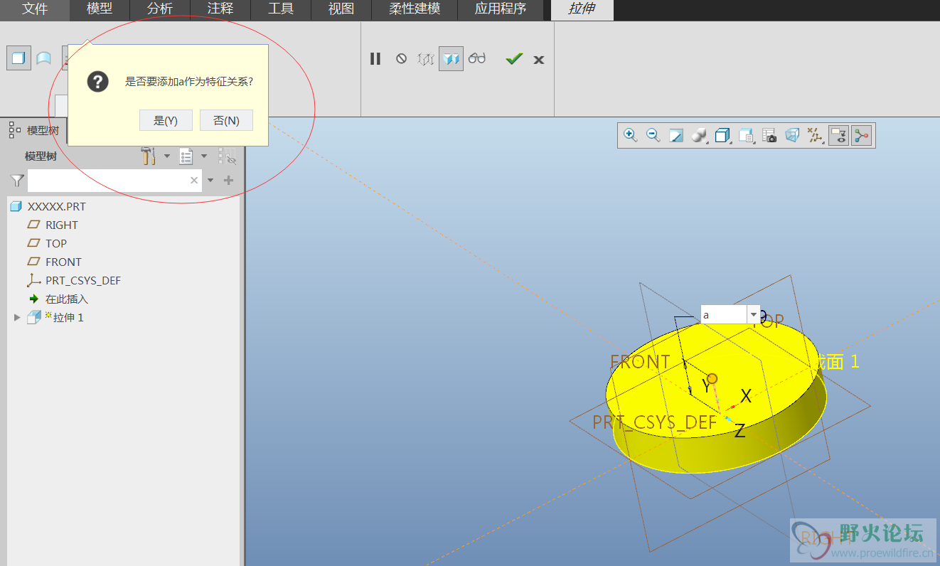

按照这样的操作 如何找到关系 可以修改或者删除
 楼主| 发表于 2019-2-27 17:46 | 显示全部楼层
拉伸完 在在关系里面设定 可以继续通过这里修改。但是上面这样我就不会了 请大神指导

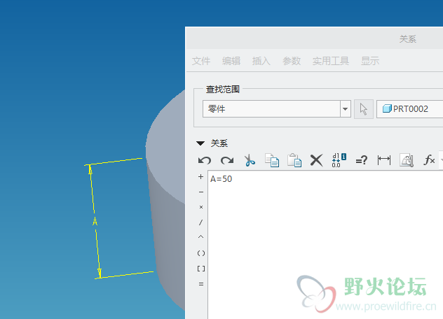

发表于 2019-2-27 17:50 | 显示全部楼层
在里面修改a的值就好了
发表于 2019-2-27 18:15 | 显示全部楼层
是要这样?

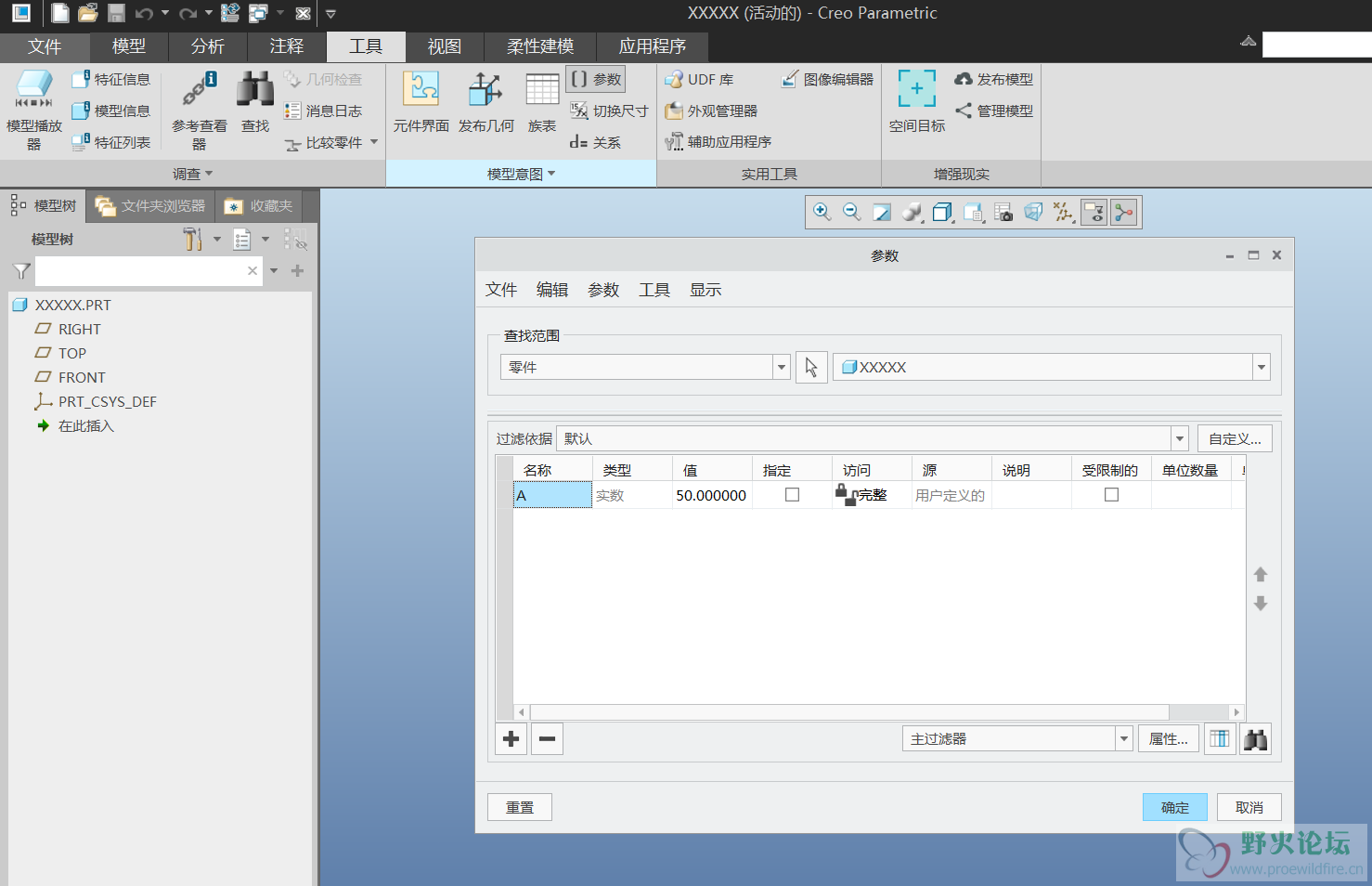

 楼主| 发表于 2019-2-28 08:38 | 显示全部楼层
何必相恋 发表于 2019-2-27 17:50
在里面修改a的值就好了
如何解除这种关系呢?

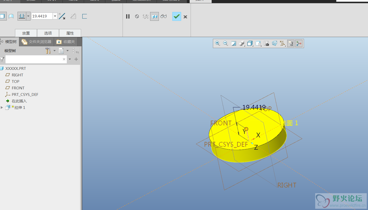

 楼主| 发表于 2019-2-28 08:40 | 显示全部楼层
你这样是拉伸完,赋予拉伸值等于参数A,我想知道拉伸的时候拉伸高度直接等于A,然后去哪找关系公式?

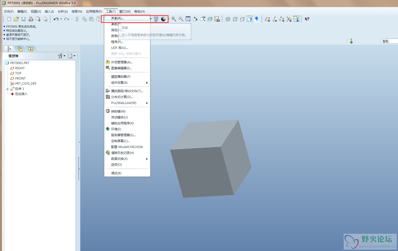

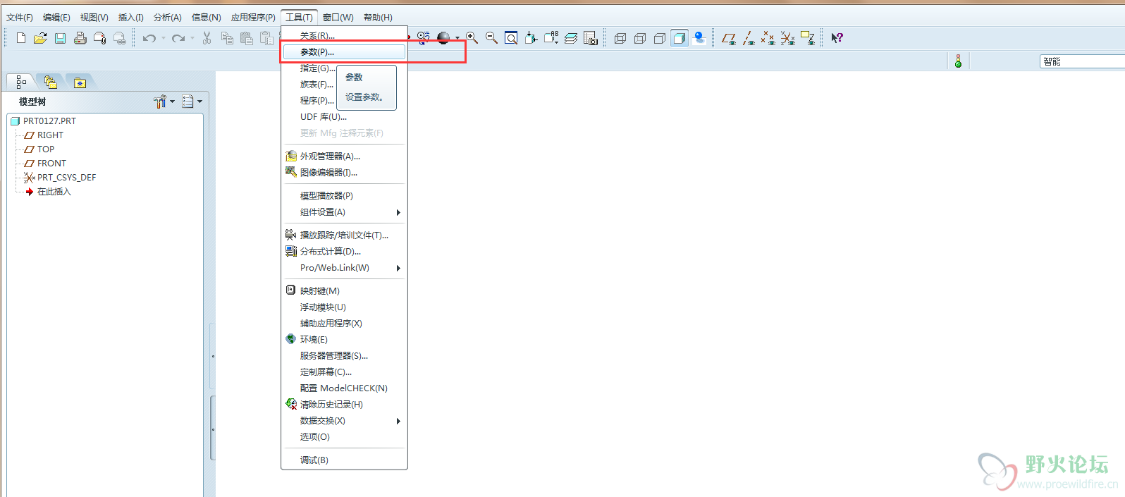

发表于 2019-2-28 09:09 | 显示全部楼层
点烟不用火 发表于 2019-2-28 08:38
如何解除这种关系呢?
  如图,找到这个关系,然后删掉他,就行了

 楼主| 发表于 2019-2-28 09:28 | 显示全部楼层
何必相恋 发表于 2019-2-28 09:09
如图,找到这个关系,然后删掉他,就行了
我是creo5.0 按照我说的方法赋予关系 从那里面是找不到的
