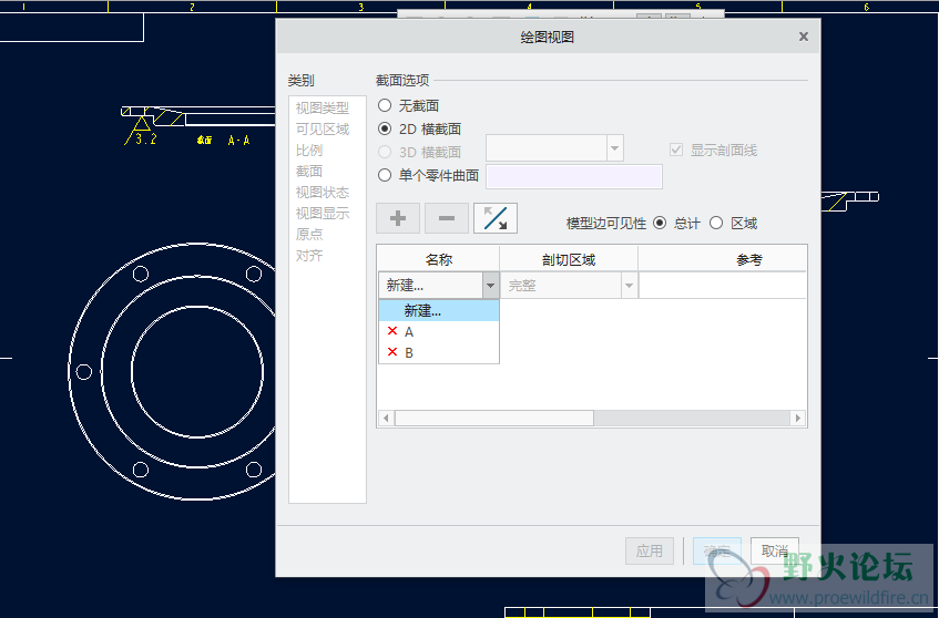

投影之后的视图   创建2D横截面  为何会有X    直接放置的就没有这个X

投影方向(视角)不正确的,就会显示X

当前视角的工程图与剖面平行而不垂直,无法使用。

创建适合该视图的剖面!

方向不对

我明白怎么弄了    谢谢各位!创建剖视图还要点一下左面的视图才行
