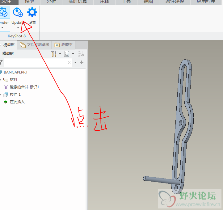

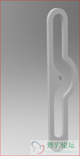

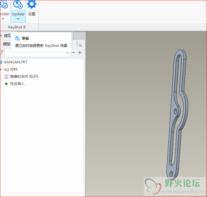

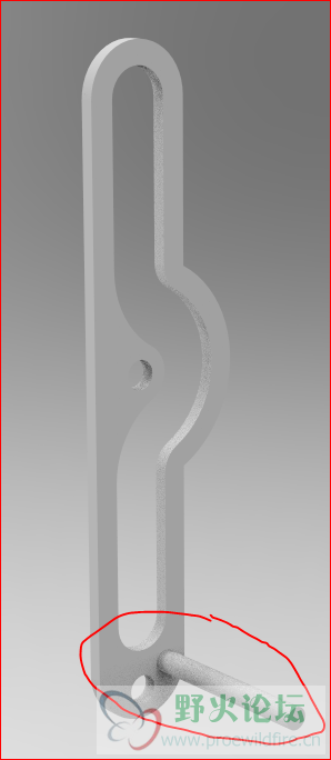

KeyShot挂在creo5.0上不能更新,点击更新会另外打开KeyShot软件,渲染时一些零部件赋予了材质,想在creo修改零件,KeyShot不能更新只能重新赋予材质,好麻烦啊

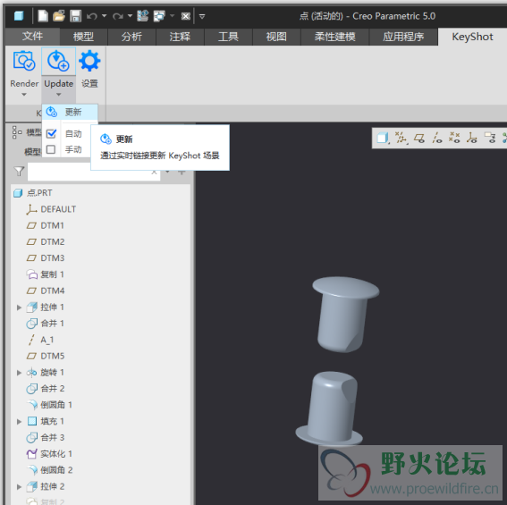

我的5.0关联不到KEYSHOT,你是怎么关联的?有接口程序?
发表于 2019-2-27 19:35 | 显示全部楼层
同求 怎么关联
412
496
发表于 2019-2-27 20:40 | 显示全部楼层
!==KeyShot 8.1.1==
protkdat C:\Program Files\KeyShot8\Plugins\Creo 3.0 64bit\protk.dat
在config.pro时写这样的一句:Keyshot的安装目录改成你自己的安装目录就行了。

发表于 2019-2-28 10:55 | 显示全部楼层
liangdaosen 发表于 2019-2-28 08:45
参照这位兄弟的方法可行
非常感谢,成功了!
