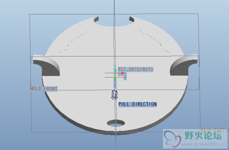

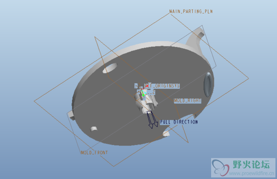

【毕业设计课题】这个零件要怎么设置分型面?如何分出上下型腔,有没大佬帮忙分析一下,提前感谢!!
图一
图一
图二
图二

发表于 2019-2-27 20:23 | 显示全部楼层
蛮简单的,再想一想.看看书
提示一下,就你2个羊角的面
 楼主| 发表于 2019-2-27 23:13 | 显示全部楼层
nakashi 发表于 2019-2-27 20:23
蛮简单的,再想一想.看看书
提示一下,就你2个羊角的面
意思是把羊角的破面补上,然后以上表面分型吗?(修补破面还不太懂,只是从一个视频里面看到的。)
67
发表于 2019-2-28 08:16 | 显示全部楼层
很简单,会有滑块或斜销
189
327
发表于 2019-2-28 08:35 | 显示全部楼层
2个枕位,中间看图好像是要延迟顶出!
450
541
发表于 2019-2-28 09:05 | 显示全部楼层
你把源文档放上来吧~
