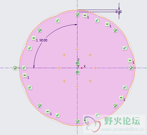

发表于 2019-2-27 09:46 | 显示全部楼层 |阅读模式
这个问题估计有点难?
一个扫描扭转的模型,我想以90度的角度进行扫描扭转,发现其它角度都能正常扫描,就是90度这个角度提示关系式错误,正常标注的前缀是SD的,但现在变成KD了,我需要恢复默认的前缀。把3D文件一起上传供研究,谢谢。
显示为kd的原因?.prt.rar
38.3 KB, 下载次数: 4

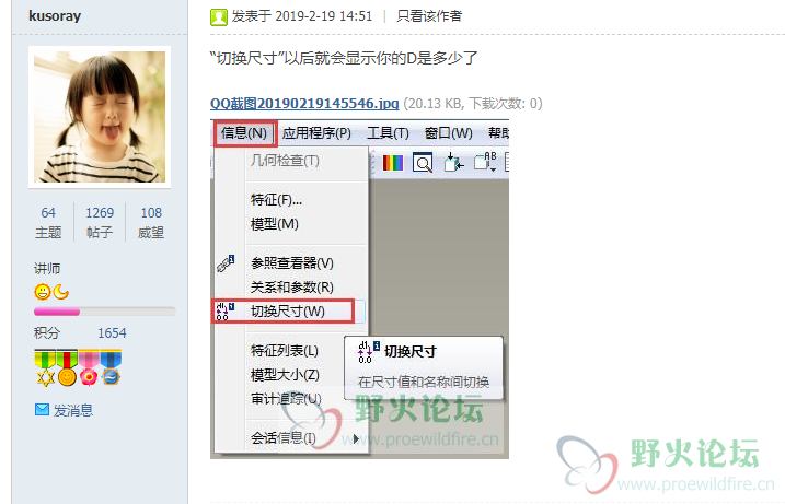

发表于 2019-2-27 10:01 | 显示全部楼层
如图

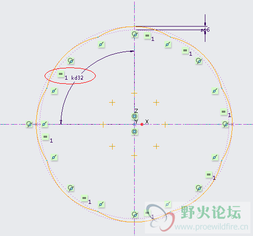

发表于 2019-2-27 10:12 | 显示全部楼层
sd代号是表示草绘的尺寸序列前缀
kd代号是表示已经存在的尺寸序列前缀,当前不可驱动以kd为前缀的尺寸,但可在父项驱动,驱动后反映到子项

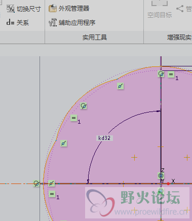

 楼主| 发表于 2019-2-27 16:52 | 显示全部楼层

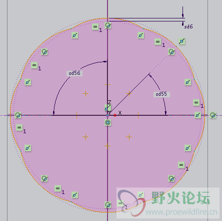

 楼主| 发表于 2019-2-27 16:57 | 显示全部楼层
