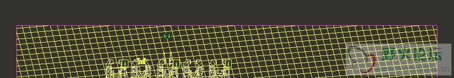

有一个装配体,是先前其他同事做的,现在进行修改时,有个剖视图,无论如何修改剖切位置,在进行剖视图设置时、都会出现如下图所示的内容,应该如何去掉这些多余的线条,请高手指点一二。

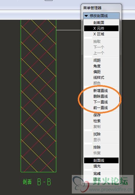

发表于 2019-2-27 10:44 | 显示全部楼层
多余线条指的是哪些?
剖面线?
若是剖面线,
可以试试如下方法,
双击剖面线,
进入剖面线的编辑状态,
然后切换“下一直线”,直到切换到目标直线为止,
再“删除直线”。
软件版本有差异,操作界面有差异。
仅供参考。

 楼主| 发表于 2019-3-1 10:51 | 显示全部楼层
谢谢。就是指的外面粉线线框中的那些像剖面线的东西。
216
280
 楼主| 发表于 2019-3-1 10:53 | 显示全部楼层
我是想在出工程图前就把这些先找出来进行删除、而不是在出工程图时进行处理。

发表于 2019-3-2 08:51 | 显示全部楼层
首先要确认那是不是剖面线。
源有头,债有主。
从哪来,回哪去。
主题贴的图片又换了?明显少了斜线嘛。A_A的位置也变了。
216
280
 楼主| 发表于 2019-3-2 14:40 | 显示全部楼层
liurunxing 发表于 2019-3-2 08:51
首先要确认那是不是剖面线。
源有头,债有主。
A-A的位置没有变、上次的截图中看不到零件(这次截图中白线部分)、这次的图比上次截的大一点。
216
280
 楼主| 发表于 2019-3-2 15:18 | 显示全部楼层
看做的这个效果,应该是辅助的设置、而不应该是剖面线,因为外边有粉色的边框;另外一点,剖面线不能在被剖的实体零件外面吧。白色的线条就是零件的边界。
107
2698
300
3843
热心助人勋章宣传大使勋章优秀会员勋章希望之星勋章
发表于 2019-3-2 16:56 | 显示全部楼层
将剖面暂时关了,拿掉
看那些线还在不?
原来贴图中有斜线加十字网络,貌似斜线不见了。
在与不在的两种不同结果,
自己再根据结果判断下喽。
在不涉及机密的情况下,
可以把你的文件传上来,
大家也好好看看是个啥子情况。
