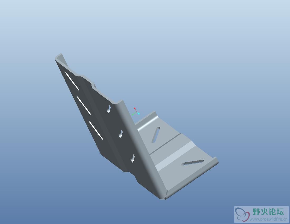

做完后不知道怎么展开了~~~求各位路过大神解答

加班到半夜弄出来还展不开·~~咋跟老板交代额~~

最后一步是锐角?

凸模特征是否可以展平完成,然后再折回!

在折弯前做凸模试下看

拐角R一定要做出来,而且要合理!(内外R的大小要和厚度匹配)   是可以展开的

只能在模板之前做展开

使用展平功能可以将其展开,但是凸摸部分是展不开的。
