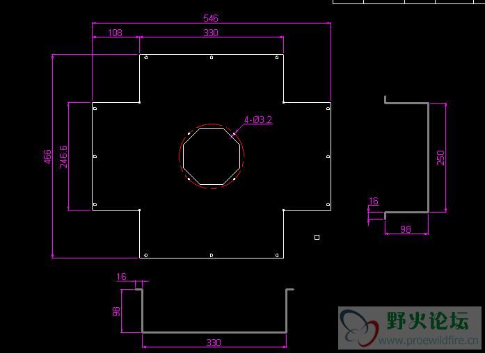

关于钣金件的展开,是怎么算展开后的长度的。一直用的,比如板厚是1.5,90°的弯一道,展开后就用原先两段的距离减去2.45,可是遇到复杂的多很多道的,或者不是九十度的弯就大眼瞪小眼了,可以帮忙给个具体点的办法吗?感谢!

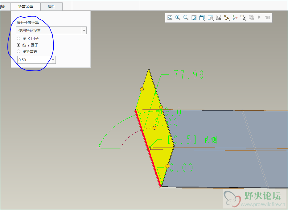

这个要设置折弯余量,展开后自然计算,也可以手工计算!不同材料、不同厚度是不一样的,差别不是很大,很多在制造时做手板测量获得!有些五金厂统一按照0.5计算!

前辈 比如 折弯角度120 板厚1.5 该如何设置呢

精度要求不是很高的话,就用这个0.5K因子就可以满足要求了
如果要求高一点,那就需要设置一个折弯表,如何设置折弯表,你可以搜索站内的资料,说的很详细的!
折弯表可以精确到你想要的尺寸!

其实不难 用K因子 ,折弯内圆角用半径规测量 车间实际什么材料多少板厚折弯后的内圆角自己测量下 产品也要做试样  板厚知道了 内圆角知道了 就可以知道K因子 建模时候输入正确的内圆角和K因子 展开就可以

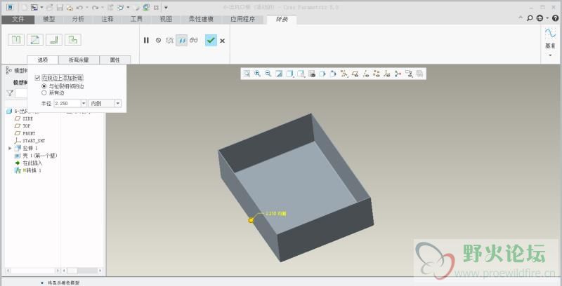

creo钣金k因子运用

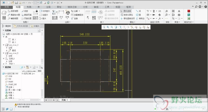

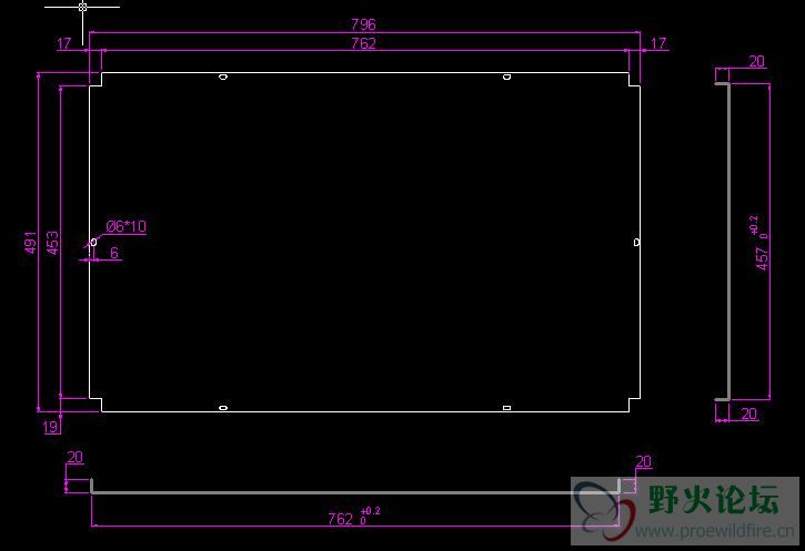

淘宝买了半径规,价格不贵,也就30来块钱, 0.3-1.5mm一组,1-6.5mm一组。1.5mm不锈钢板实际加工内圆角,用实际测量90度折弯内圆角r=2.25mm,把材料厚度和内圆角尺寸填入EXCEL的K因子表格计算出 K=0.43445, creo三维建模输入正确的K因子和内圆角尺寸,展开图尺寸与实际加工CAD对比,基本吻合,说明方法正确,毕竟内圆角也是估测,不可能很准。用K因子和内圆角建模获得展开,符合产品实际外型尺寸实际生产也可以使用。
