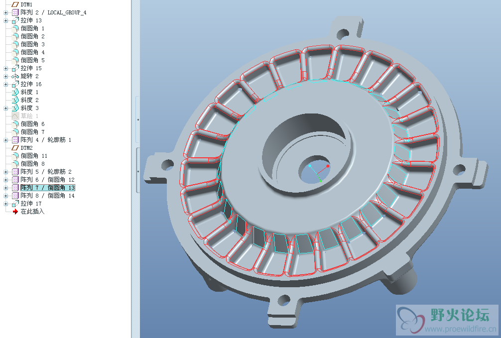

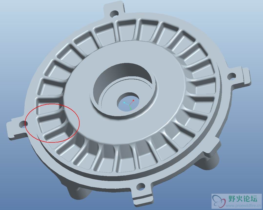

我想问一下图片中这个地方倒圆角有什么方便快捷的方法吗?能不能不要每条边都选。

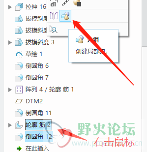

先拉筋后陈列,再倒圆角跟着陈列

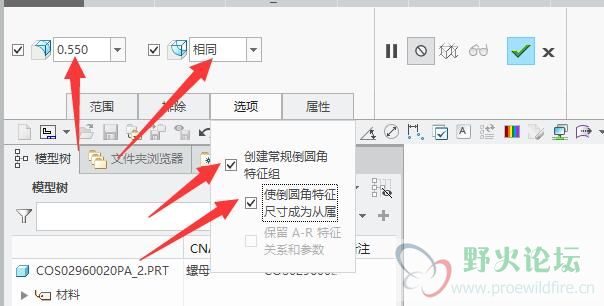

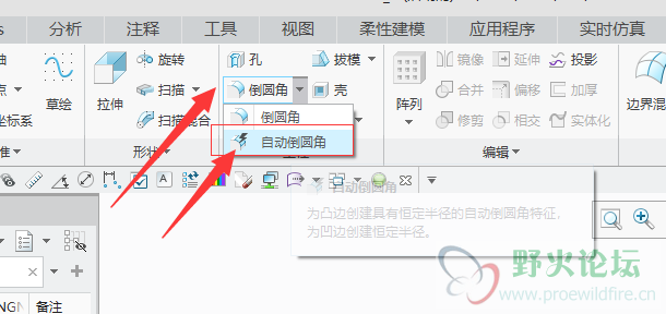

自动倒圆角试一下,创建成特征,自己修改

爱与痛的边缘 发表于 2019-2-23 10:29
自动倒圆角试一下,创建成特征,自己修改
按照你说的,没做出来,模型发给你,请帮忙做一下!

zjdygdcq 发表于 2019-2-23 10:22
先拉筋后陈列,再倒圆角跟着陈列
按照你说的,有的地方圆角没有倒到,不知道怎么回事,模型发给你,请帮忙做一下!

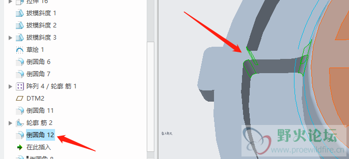

发表于 2019-2-25 09:50 | 显示全部楼层
先给一个轨迹筋倒圆角,然后把这两个组合起来,再阵列。但是不知道为啥组合起来的阵列失败
