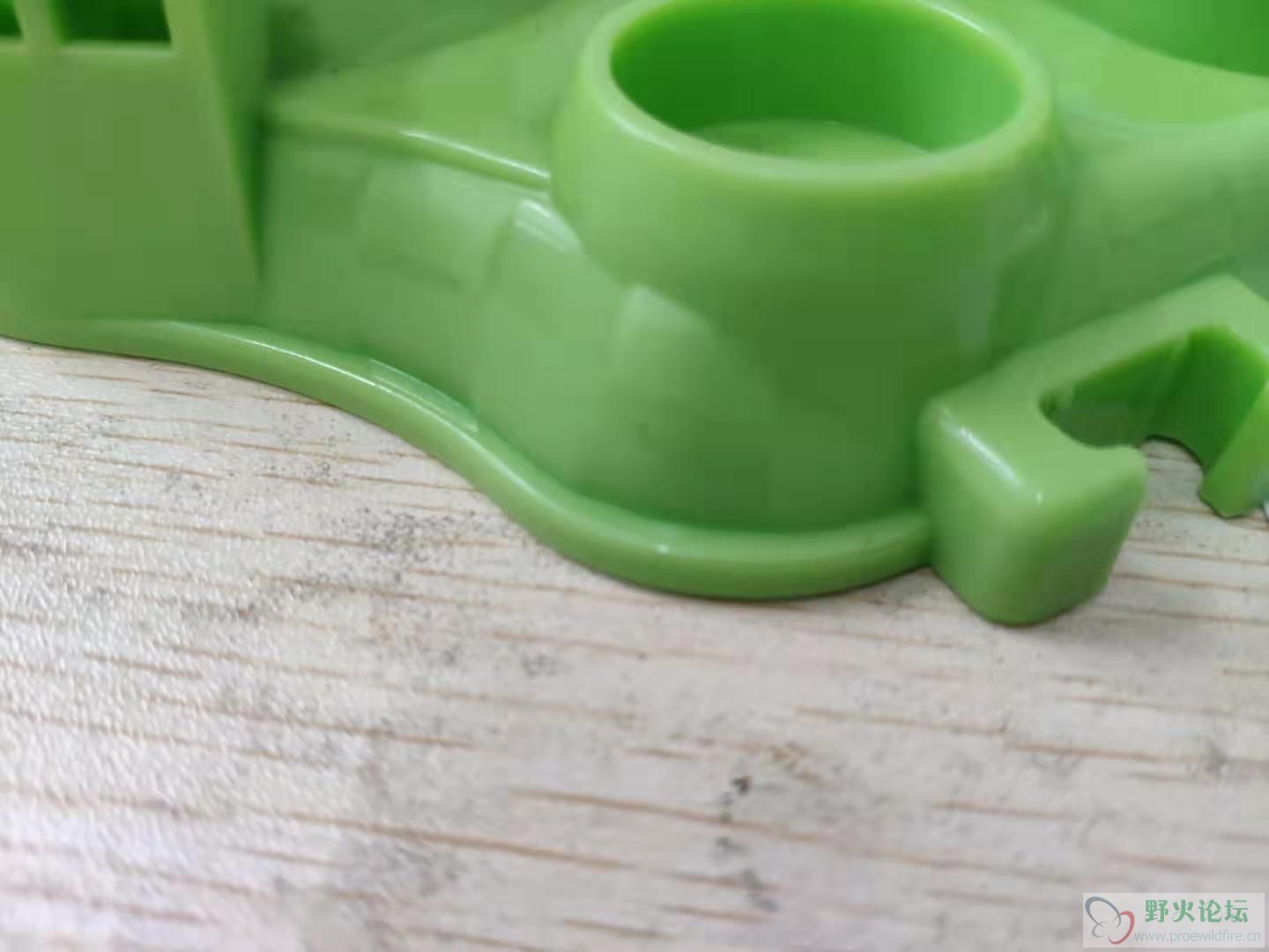

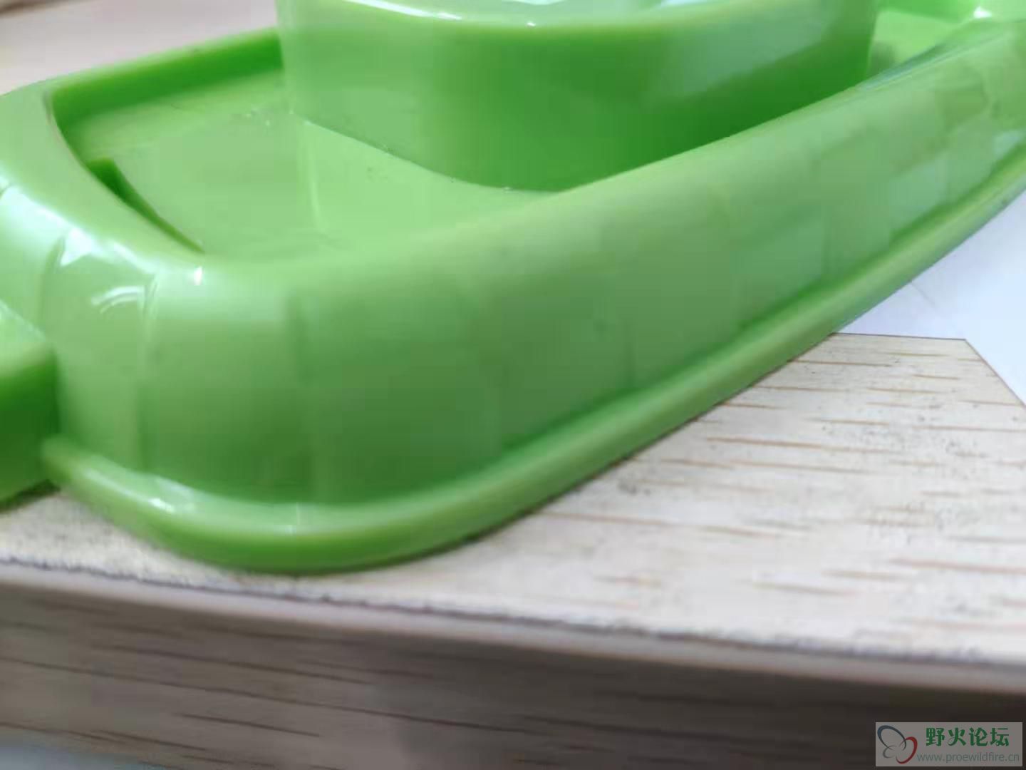

这种产品外观花纹是怎么建出来的?
偏移之后怎么可以均匀的围在不规则产品外表上?

看的不是很清晰,是凹凸面吗?做曲面偏移实体化就可以做到啊

 楼主| 发表于 2019-2-24 13:59 | 显示全部楼层
是的,凹凸面。
曲面偏移实体化?具体是怎么操作,不太明了

凹凸面。
结合出模,做成一个个的曲面,要合并后实体化就可以了。

曲线阵列,做好约束
