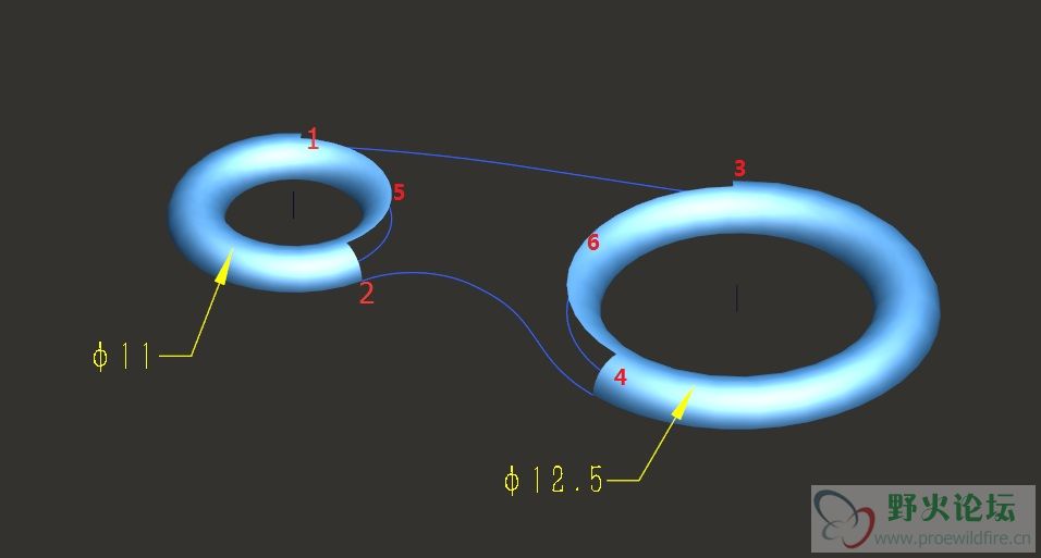

发表于 2019-2-22 17:31 | 显示全部楼层 |阅读模式
悬赏30金钱未解决
歪8字环补面
00.zip

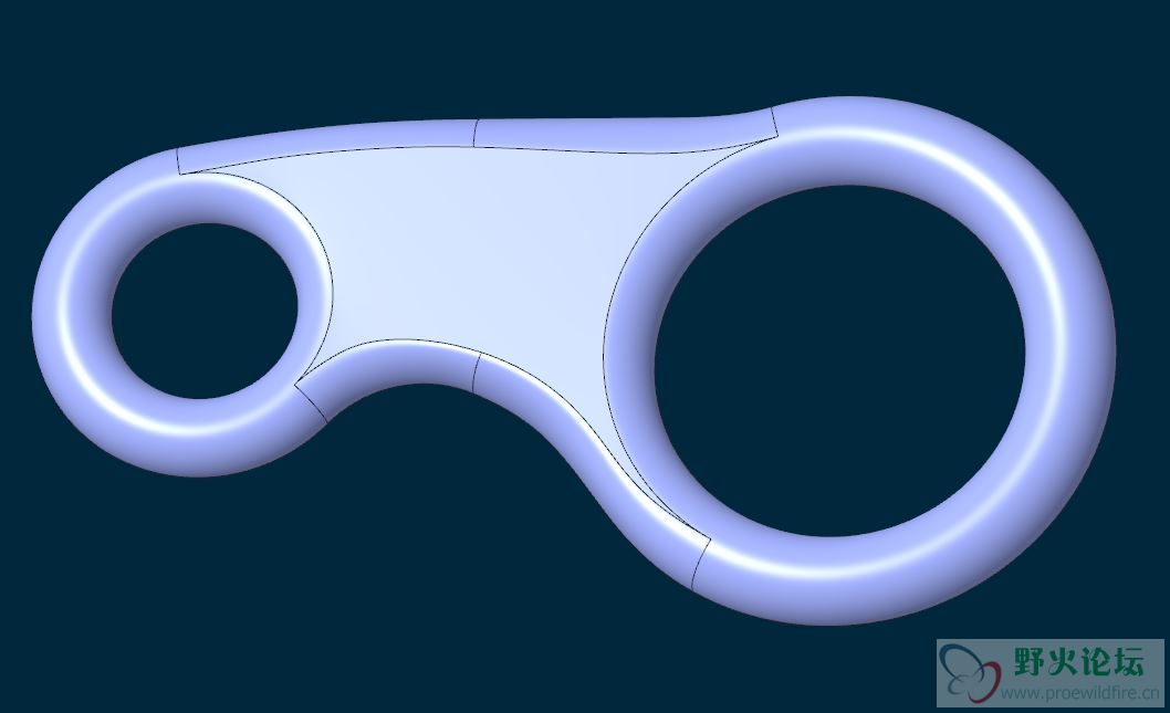

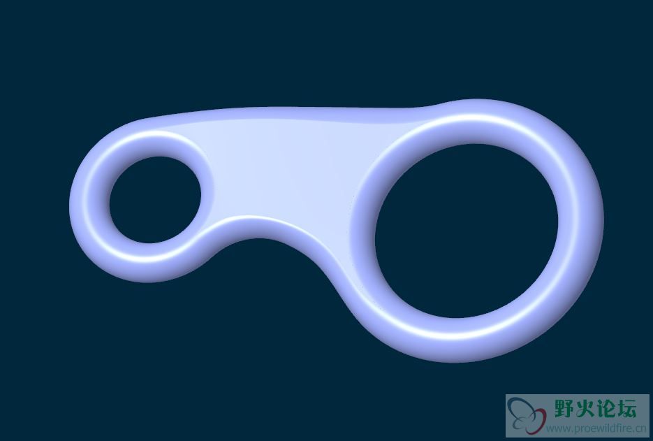

发表于 2019-2-22 18:05 | 显示全部楼层
比较简单
1144
1619
发表于 2019-2-22 18:06 | 显示全部楼层
先做大面,再拆补上下小面

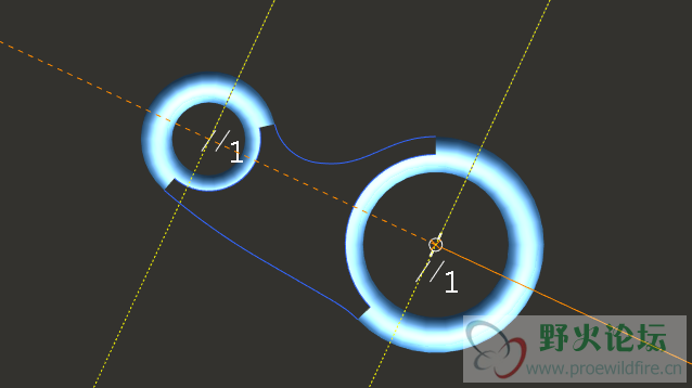

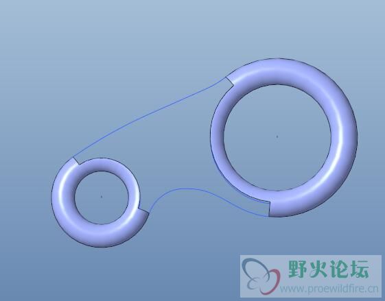

发表于 2019-2-23 16:50 | 显示全部楼层
下午仔细研究了一下这个图,有些想法,希望大神可以帮忙指点一二。
以STP文件限定的条件,中间平整部分应该不能做到与四边相切。
因为两圆环的横截面直径不一样,切口角度过大,同时限定了与两个圆环的相切边位置。
那么,如果中间部分要平整那么与两个圆环的相切位置是渐变的,如果如STP限定条件那么中间部分会很奇怪。
(可以试试只用两个圆环边做边界混合,条件相切)
通常情况下,与曲面相接做不到相切,应该算不上合格的曲面。
所以我觉得应该调整一下切口的位置,1234,或者56。

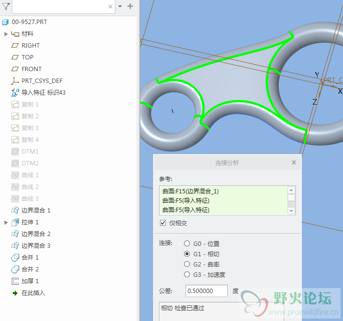

173
1761
发表于 2019-2-24 10:41 | 显示全部楼层
新年快乐
00-9527.prt.rar
199.81 KB, 下载次数: 46
售价: 1 金钱  [记录]
Creo 5.0.2

335
发表于 2019-2-25 08:08 | 显示全部楼层
感谢分享。
曲线3好想法!
