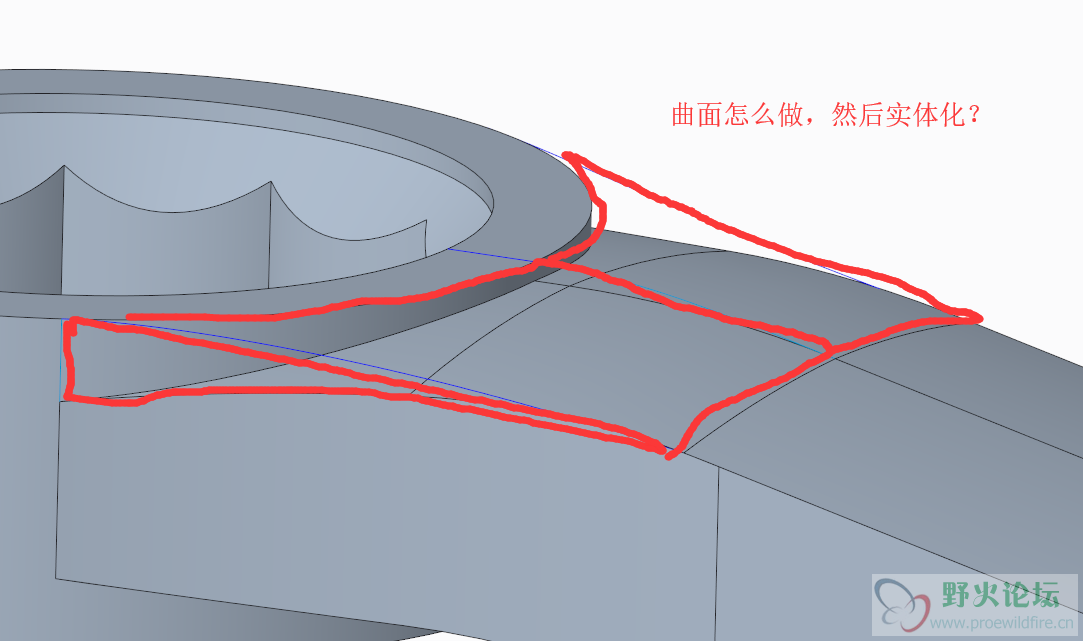

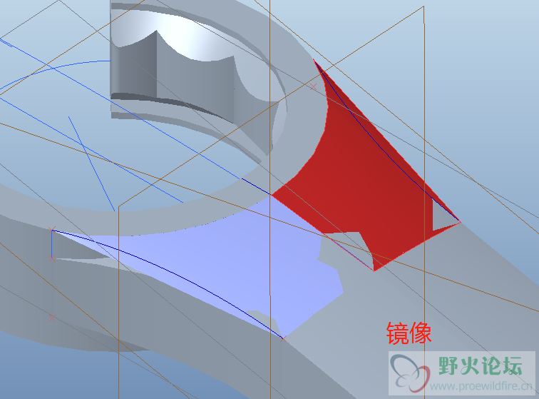

新手初学曲面,遇到一个难题,求大神解决指导下。

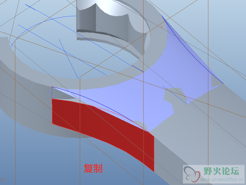

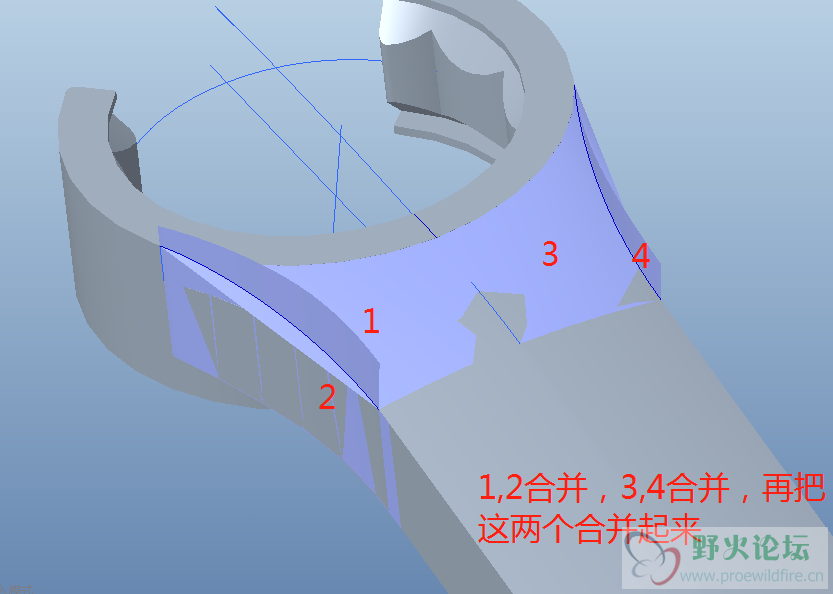

我是这样做的

我是这样做的

边界曲面,

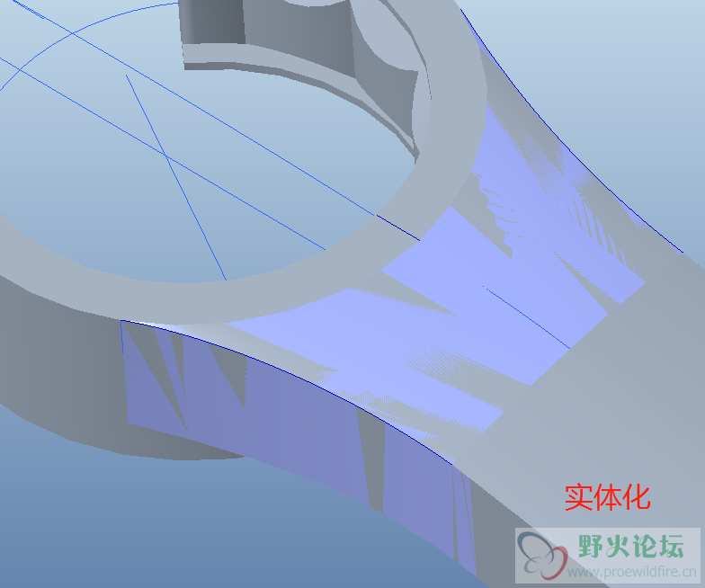

我边界混合一直失败。  有一次成功了也无法实体化。

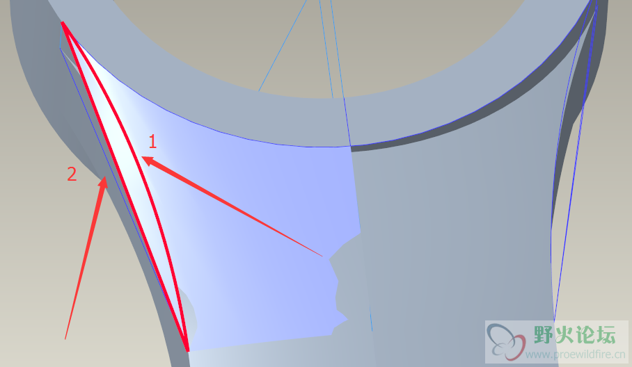

马上下班不画了,说下我的思路吧。
你画的线1与圆边相切,不能边界混合的。 你先画一条如图2的线,弄成实体后,再拉伸切除多余部分好了。

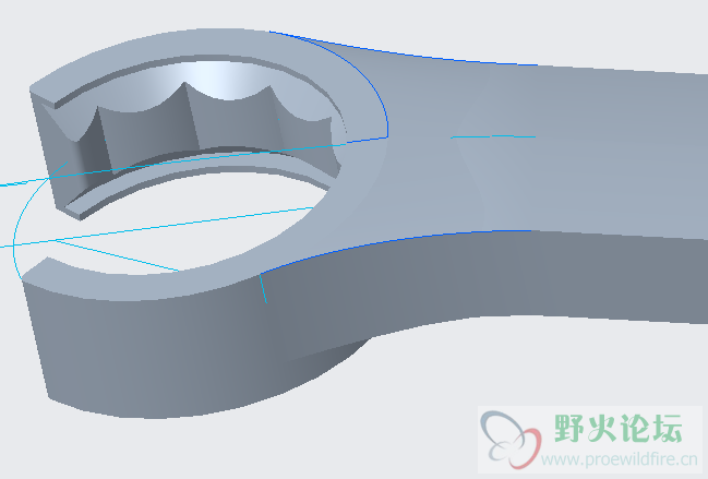

 楼主| 发表于 2019-2-23 08:18 | 显示全部楼层
谢谢大师,完美,又学到一点。

复制延伸合并镜像实体化
