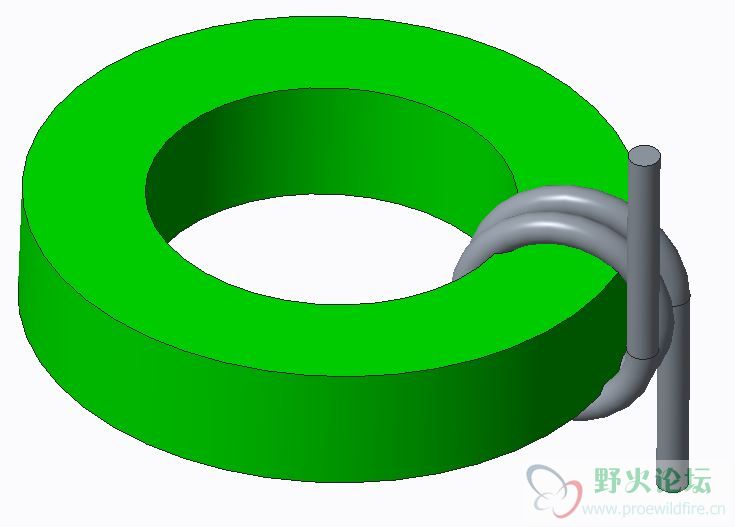

電子業為了解EMI,有時會在電線上纏繹url=home.php?mod=space&uid=191090]@ring[/url] CORE(磁環),如下圖,可能繞一圈或兩圈,甚至3圈。
請問各位先進,CREO布線可以實踐這個效果嗎?

你是说这样的效果吗?

 楼主| 发表于 2019-2-23 16:57 | 显示全部楼层
chenshichang168 发表于 2019-2-23 14:48
你是说这样的效果吗?
對對,就是這樣的效果!
請問您是用佈線製圖的嗎?
173
258
发表于 2019-2-23 17:27 | 显示全部楼层
不是啊,螺旋扫描出来的,很简单

线圈模型两个
http://www.proewildfire.cn/thread-110752-1-1.html
