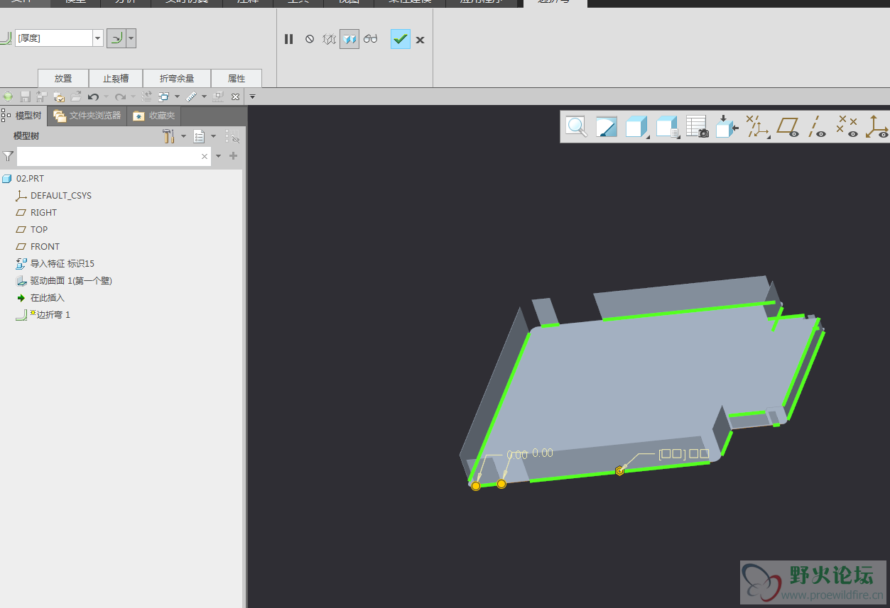

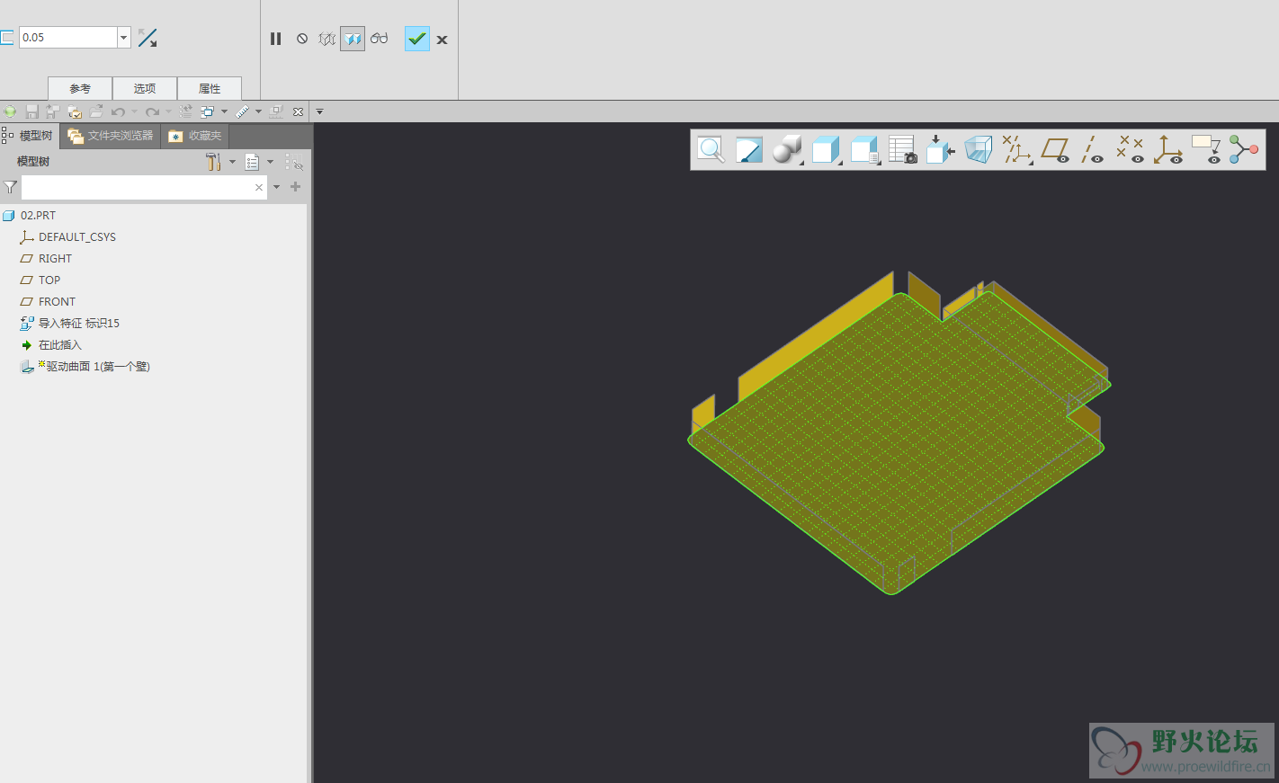

兄弟们,这个实体,可以转换为钣金展开吗?

只要壁厚一致就可以展开

 楼主| 发表于 2019-3-6 11:15 | 显示全部楼层
nhct1993 发表于 2019-2-22 15:16
只要壁厚一致就可以展开
我的壁厚是一样的,我再检查看看,
3Q

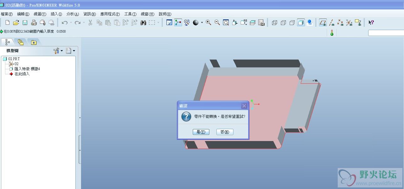

futurism老师,怎么我的无法转换,不知道什么原因。
我的版本是Proe5.0
我看你的零件是SW的颜色,但是建模过程感觉又是Proe的

 楼主| 发表于 2019-3-6 11:31 | 显示全部楼层
只要壁厚一致就可以展开
哥们,再次确认所有边壁厚都是一样的,就是转换不过来,吐血,最后我一个个拆了先出图。

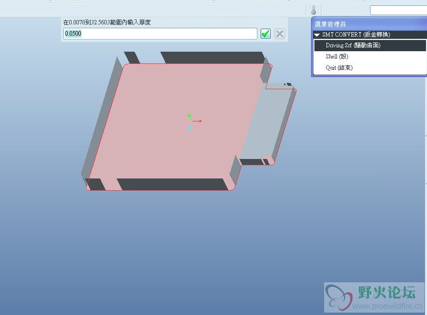

 楼主| 发表于 2019-3-6 13:48 | 显示全部楼层
nhct1993 发表于 2019-3-6 13:44
三楼已经是标准答案了
打不开,我的是Proe5.0,可以截图吗?我看看步骤就好。我用三楼的操作,显示错误如6楼图片。不知道那里错了

发表于 2019-3-6 14:24 | 显示全部楼层
w245272914 发表于 2019-3-6 13:48
打不开,我的是Proe5.0,可以截图吗?我看看步骤就好。我用三楼的操作,显示错误如6楼图片。不知道那里错 ...
驱动曲面换一下,实在不行就倒角吧
