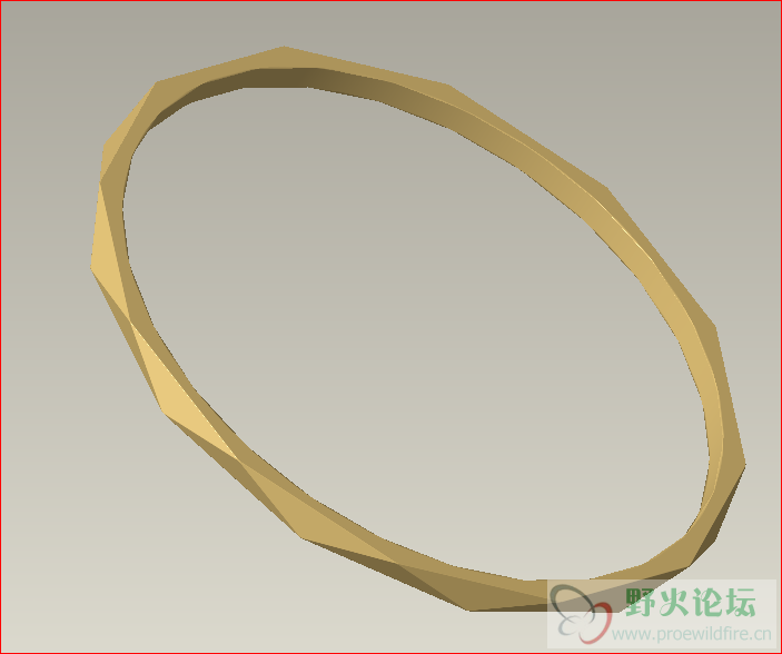

有没有大神知道这种效果用什么方法做出来!!!谢谢谢谢!!!

KEYSHOT渲染的吧!

发表于 2019-2-21 18:18 | 显示全部楼层
拉伸个正十二面体,做个面切掉一角,阵列一下就好了

 楼主| 发表于 2019-2-21 20:17 | 显示全部楼层
futurism 发表于 2019-2-21 17:02
KEYSHOT渲染的吧!
不是的    图就是这个效果
不太理解!!!

发表于 2019-2-21 21:25 | 显示全部楼层
他的思路是对的  不过你这个应该需要做个有角度的面再旋转切除后阵列

发表于 2019-2-22 09:35 | 显示全部楼层

 楼主| 发表于 2019-2-22 14:56 | 显示全部楼层
可以传个文档上来学习一下么   谢谢谢!

发表于 2019-2-22 15:27 | 显示全部楼层
964168382 发表于 2019-2-22 14:56
可以传个文档上来学习一下么   谢谢谢!
不好意思,没有保存!
做12边形草绘,切除或者做平面实体化切除!
