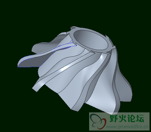

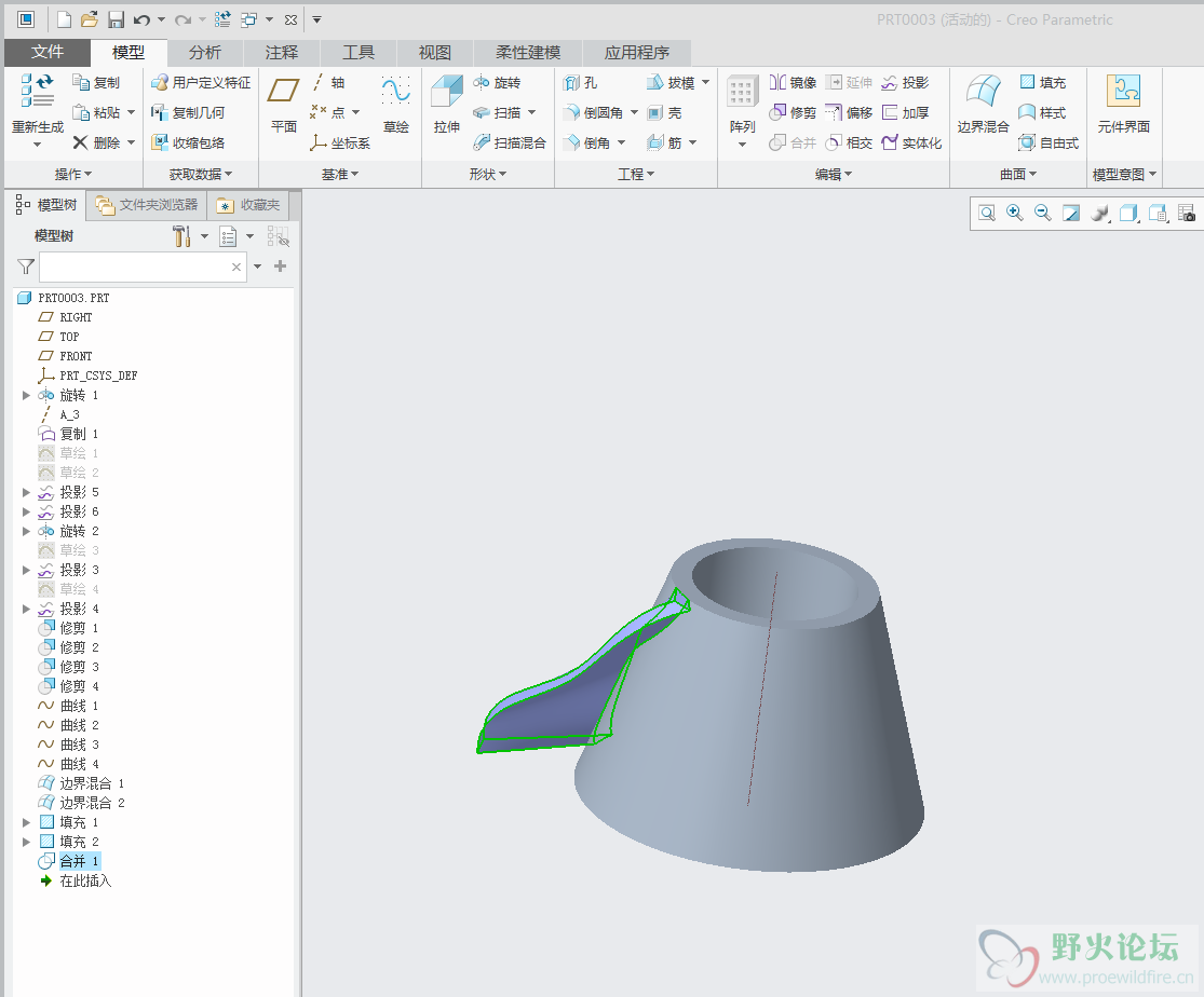

这个合并的叶轮没法阵列怎么弄啊

发表于 2019-2-21 15:00 | 显示全部楼层
把叶轮的面copy一下,在用选择性粘贴旋转一个度数,以粘贴的那个为阵列的特征

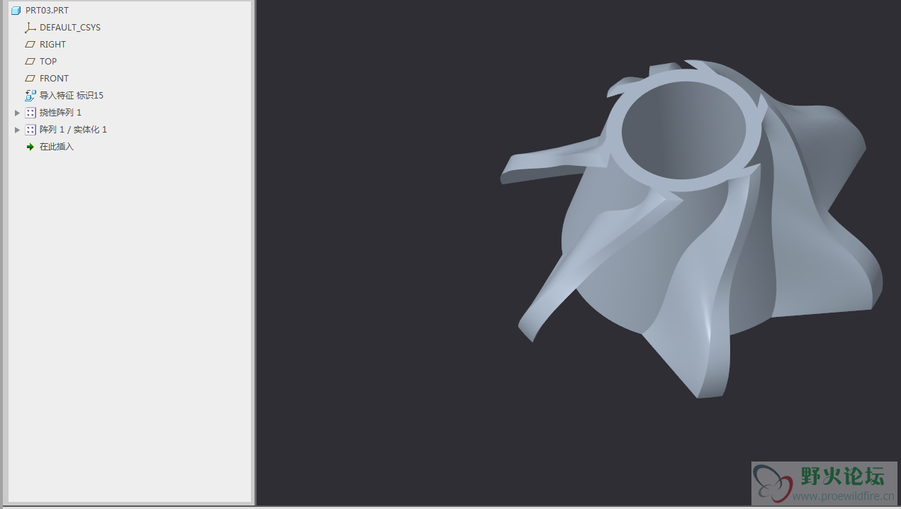

发表于 2019-2-21 15:15 | 显示全部楼层
好了

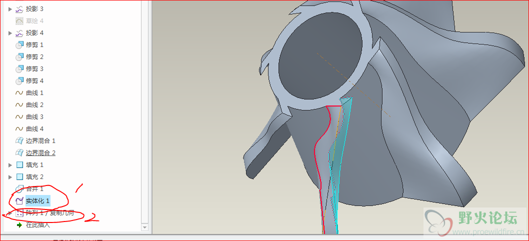

发表于 2019-2-21 15:18 | 显示全部楼层
几何阵列,实体化

发表于 2019-2-21 15:19 | 显示全部楼层
直接挠性阵列不就行了吗?

发表于 2019-2-21 15:46 | 显示全部楼层
1. 实体化
2. 选择曲面,几何阵列即可!
