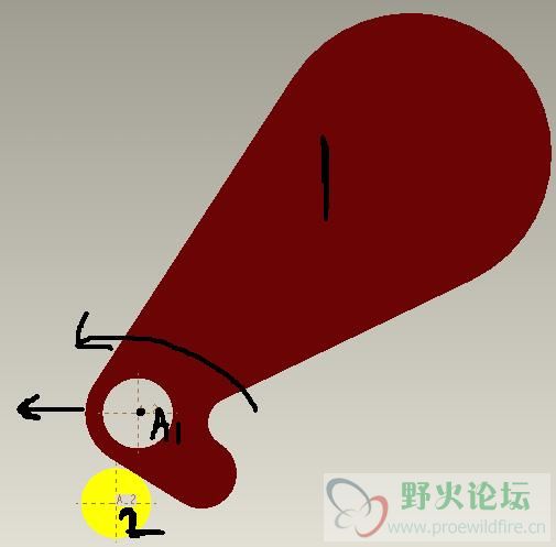

1向左运动,2不动。
当1撞到2时,1绕A1轴旋转并且1继续向坐运动。

用凸轮机构应该能实现这个

用凸轮机构不行哦,因为那样会使1和2表面一直接触在一起,而我希望的是1能继续向左远离2做平动……

凸轮最后一个选项有个分离-_-!
分离系数用0好了。1的话好像是完全弹性碰撞。

利用2楼和4楼的方法,已解决此问题……
谢谢了哦……
