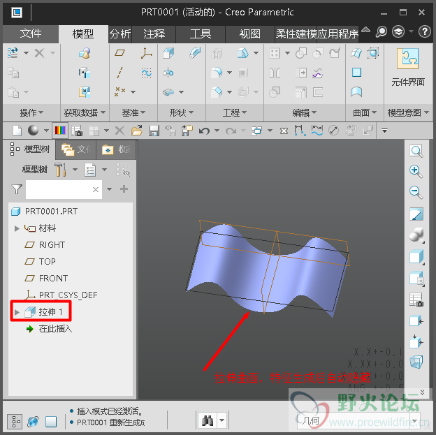

CREO5.0创建的曲面会自动隐藏。
如图拉伸的曲面,创建完特征后会自动隐藏,要使用该曲面只能再点击一次显示。

发表于 2019-2-21 15:09 | 显示全部楼层
会不会是层隐藏了?模板的问题?

发表于 2019-2-21 17:42 | 显示全部楼层
你打开你的层树看一下,是不是surfs层默认就隐藏了
surfs是关于曲面的层

发表于 2019-2-21 18:14 | 显示全部楼层
三楼正解

 楼主| 发表于 2019-2-23 09:10 | 显示全部楼层
surfs是关于曲面的层
感谢解答,已解决
