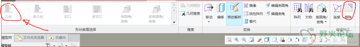

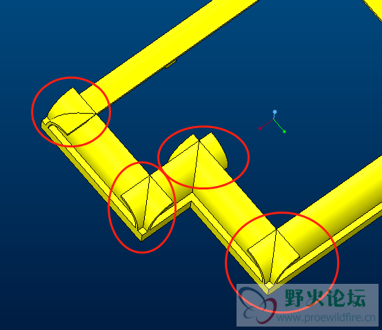

creo2.0如何去除两个拉伸实体相交多出的部分

从中间拉伸  两头位伸到曲面就不会往处伸出去了

把这部分直接全切了,
然后扫描出来还快呢。

移除应该可以干掉

方法有多种啊    直接复制面再实体化就可以切除了
