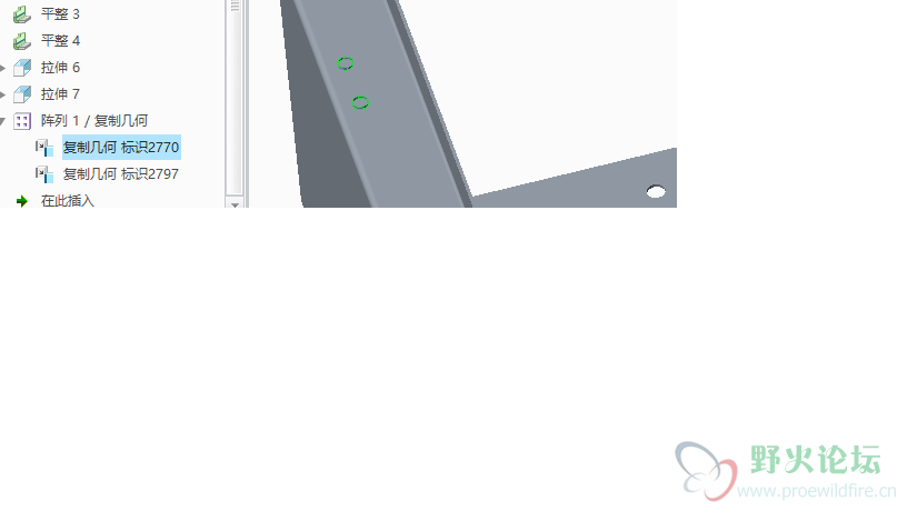

infall 发表于 2019-2-25 10:06
几何特征复制到要编辑的零件上了,但是拉伸草绘选不上这个特征啊

 楼主| 发表于 2019-2-28 10:41 | 显示全部楼层
liurunxing 发表于 2019-2-28 10:23
多用搜索。
请教一下,发帖不能插图片和附件是什么原因
请帮看看,这个复制几何是不是成功了?

发表于 2019-2-28 10:48 | 显示全部楼层
只看图片,无法回答这个问题。
如楼主主题贴所说,只是想在草绘中参照某个外部特征的尺寸和位置。
复制几何,复制进来以后,去阵列他,不知要达到什么目的?
 楼主| 发表于 2019-2-28 10:53 | 显示全部楼层
liurunxing 发表于 2019-2-28 10:48
只看图片,无法回答这个问题。
这是要在底壳上装两个门铰,所以阵列了一下,底壳的开孔位置参考门铰的螺孔位置,尺寸实际上要开的比螺孔大,因为要压铆螺柱

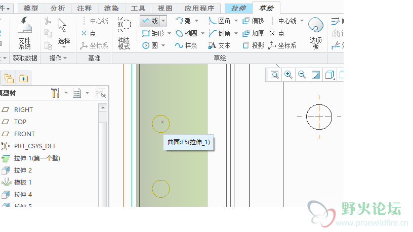

 楼主| 发表于 2019-2-28 16:49 | 显示全部楼层
liurunxing 发表于 2019-2-28 12:13
三叩九拜都做了,就差那一哆嗦。
上个图看看。
草绘时复制几何能显示出来,但是划线时选不中复制几何的线或者圆心,alt、ctrl、shift键按了都不行
