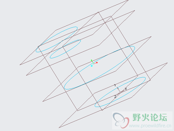

在Creo中,想把一个零件文件里分布在不同基准面上的几根线条保存为草绘文件,有什么好方法?我想把这些线条单独提取出来成为草绘文件,然后再导入到新建的零件文件中。

首先谢谢热心朋友的答复。如果这些线条是在一个基准面上的,那进入线条编辑界面进行保存,是可以的,但问题是这几条线条是分布在不同的基准平面上的,用这种方法行不通。 线条.png
是的我就只要拷贝出这几条线条,其它的特征不需要,并且这几条线条之间拷贝出来要保存关联,即位置与尺寸不能变。“族表”命令我找到了,在“工具”选项卡中,但是不知道具体如何使用。

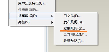

这样子的话,可以用复制几何。
当然还有很多其他方法。
新建文件,
插入共享数据,复制几何。
打开包含参照的曲线的文件,
选择要照的曲线,基准面、或曲面。
完成。
同样,新建其他的文件,参照另外的曲线。
要修改时,打开包含原创曲线的文件去修改。
软件版本有差异,操作界面有差异。

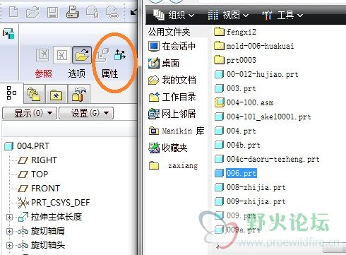

如果你用的是Creo2.0版本,你可以直接选中左边模型树的所有特征,包括线和建立的面,然后选择命令复制,在新的特征里点复制,选择下方向就可以,这是比较简单的一种方案。
