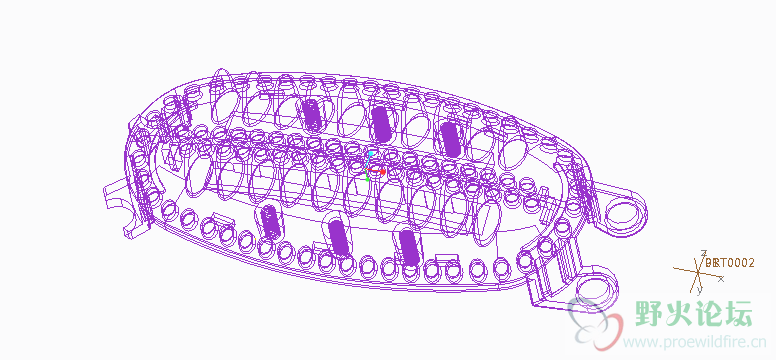

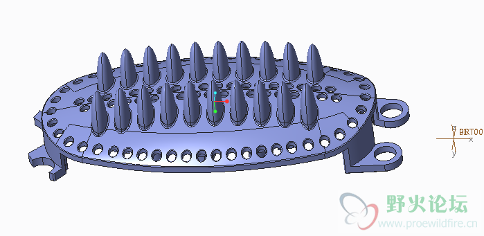

我有一个产品一直分不开模 也做好了分型面 后来请教一个师傅 他说是产品精度的问题 然后我就继续尝试 改了绝对精度后(因为我看百度说把绝对精度改为0.005合适)产品变成了曲面,我看了产品也好像没有烂面,但是不能实体化。我是自己买书自学的,过年的时间一直在研究,今天发现有个专门的论坛就上来发帖求救,希望有大师可以帮我解答 感谢

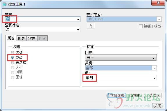

查找破面的方法:进入IDD,Ctrl+F调出搜索工具,查找-边---类型里选择单侧边---查找

 楼主| 发表于 2019-2-20 14:36 | 显示全部楼层
 楼主| 发表于 2019-2-20 14:40 | 显示全部楼层
)WJ}F2)9V05%{R8}QR)}7W9.png PWN[)WEQJ%SAE]3[@~}1MAG.png })@B}~R0B(2]HJRC${@_[~1.png

发表于 2019-2-20 15:33 | 显示全部楼层
看了下,原本模型是STP的,导入进来是实体状态,但改了精度后变成了曲面,有很多破面,所以实体化不了,建议不要改精度,(由于不是模具行业了,对模具不是很了解,所以也就讲不出来如何去分模)
