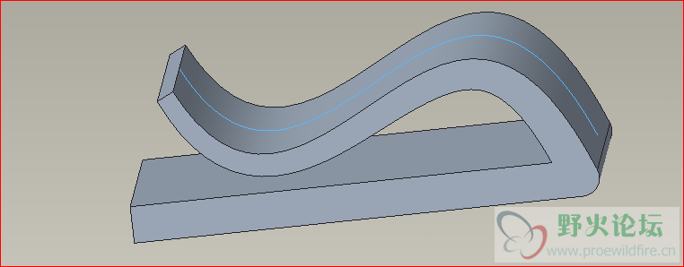

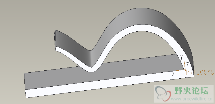

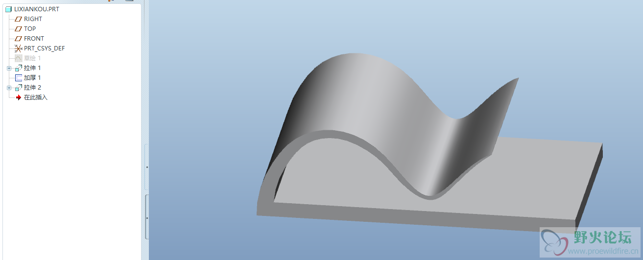

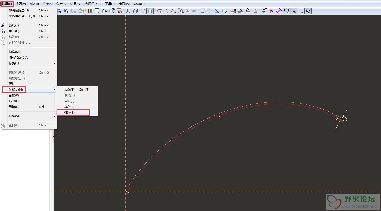

小弟新入门做结构设计,图上是我画的塑胶的束线扣。我是用草绘曲线拉伸成面,加厚2mm,然后得到的是等壁厚。示意图是用样条曲线拉伸切除的,只是示意图,也不够平滑。
我的目标是,底部是等壁厚2mm的,上面部分壁厚是从2mm逐渐减小到1mm。
大家有什么好办法可以教教我吗?
附上零件: lixiankou.prt.rar (103.03 KB, 下载次数: 10)

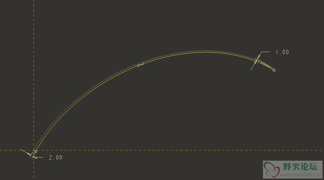

发表于 2019-2-19 08:21 | 显示全部楼层
先利用偏距偏移一个距离,选定偏移出来的线,点击"编辑"----“转换到”----“锥形”(野火版命令位置,高版本应该类似),就是你要的效果了

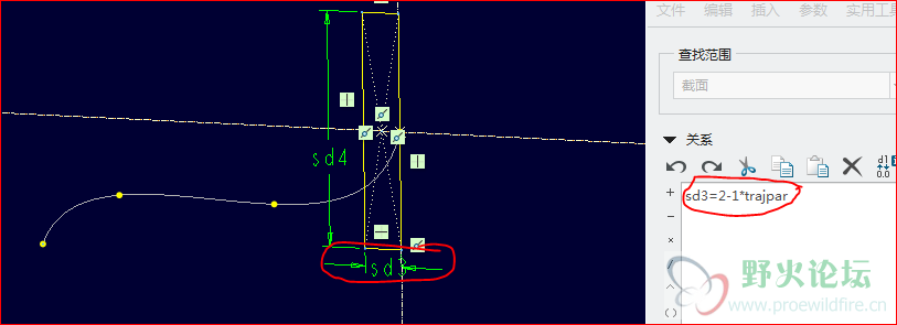

发表于 2019-2-19 08:26 | 显示全部楼层
可以用可变截面扫描来做

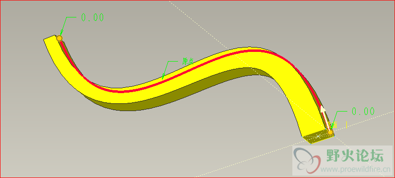

发表于 2019-2-19 08:51 | 显示全部楼层
1. 曲面部分扫描出来;
2.平面部分拉伸出来;
扫描部分
扫描部分
扫描效果
扫描效果
成品效果
成品效果
你做的曲线效果
你做的曲线效果

发表于 2019-2-19 09:14 | 显示全部楼层
kusoray 发表于 2019-2-19 08:21
先利用偏距偏移一个距离,选定偏移出来的线,点击"编辑"----“转换到”----“锥形”(野火版命令位置,高版 ...
学习了,这个还真没注意到.确实处处留心皆学问!

 楼主| 发表于 2019-2-19 18:03 | 显示全部楼层
学习到了,惭愧,第一次用这个命令

 楼主| 发表于 2019-2-19 18:04 | 显示全部楼层
futurism 发表于 2019-2-19 08:51
1. 曲面部分扫描出来;
2.平面部分拉伸出来;
非常感谢!这么详细的解答,茅塞顿开
