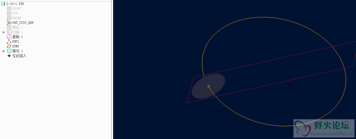

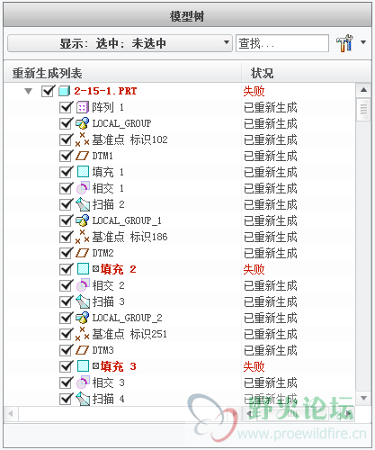

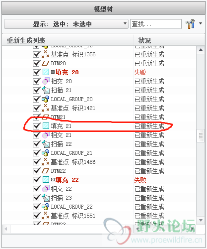

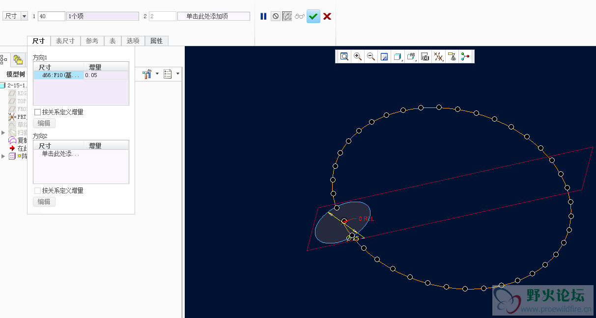

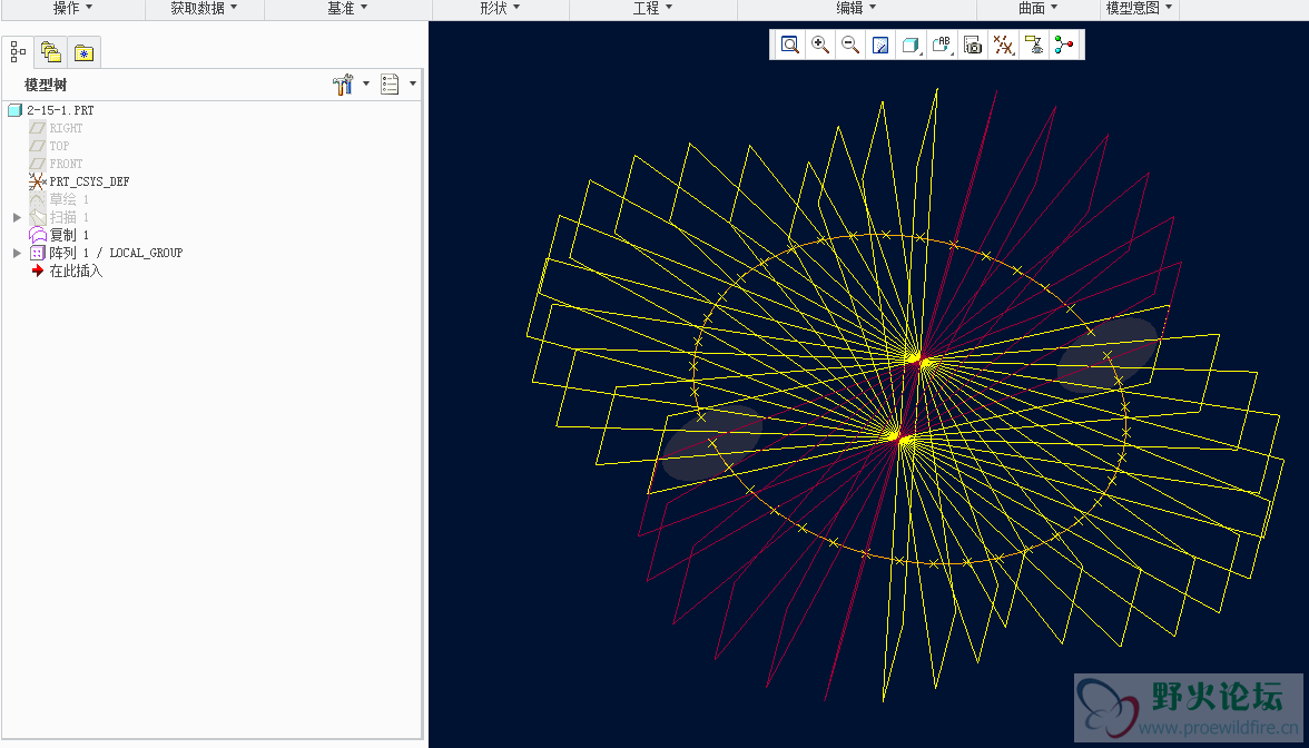

在封闭环上,我新建了一个点,比率为0,然后基于这个点和封闭环我新建了一个基准面,接着基于这个基准面和之前的点新建了一个填充(创建平整曲面特征),之后把点、基准面、填充面分组,用尺寸阵列,尺寸选点的比例,0.05,数量40,确定后,点和基准面都阵列出来了,但那个填充面阵列失败,还有中间第21项是成功的,反复检查了几次,基准关系没搞错,这个是怎么回事?

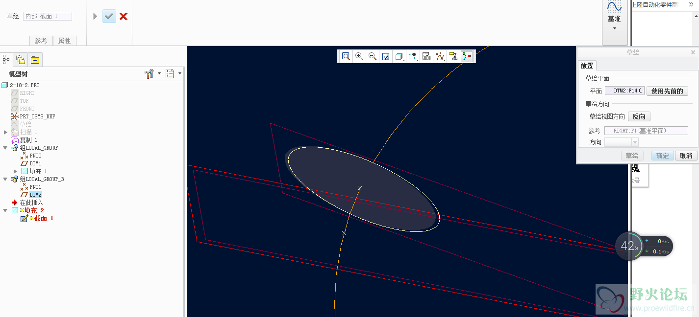

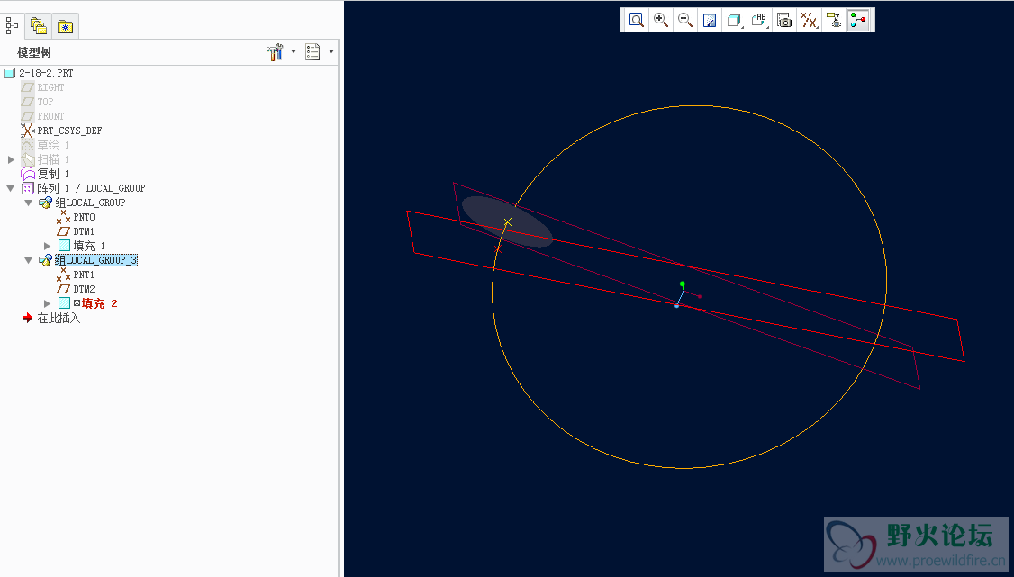

阵列出来的“填充2”平面的草绘还在“DTM1”基准面上,应该是在“DTM2”上才对,但不知道为什么没跟过来
 楼主| 发表于 2019-2-18 23:25 | 显示全部楼层
基准面是DTM2,但实际的草绘却在DTM1上

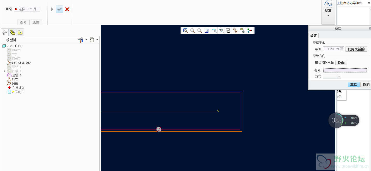

看看你草绘的时候的参考面是不是有问题?参考面选你画那个大圆所在的基准面。   另外画小圆的时候把里面的自动参考去掉,改成参考坐标系。

谢谢,解决了,就是在画小圆的时候把草绘中的参考去掉就行了,谢谢了
