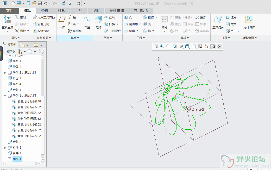

想将曲面向内侧加厚,加厚时不仅曲面缺失,加厚完后只剩线框了,是什么原因啊,怎么解决。

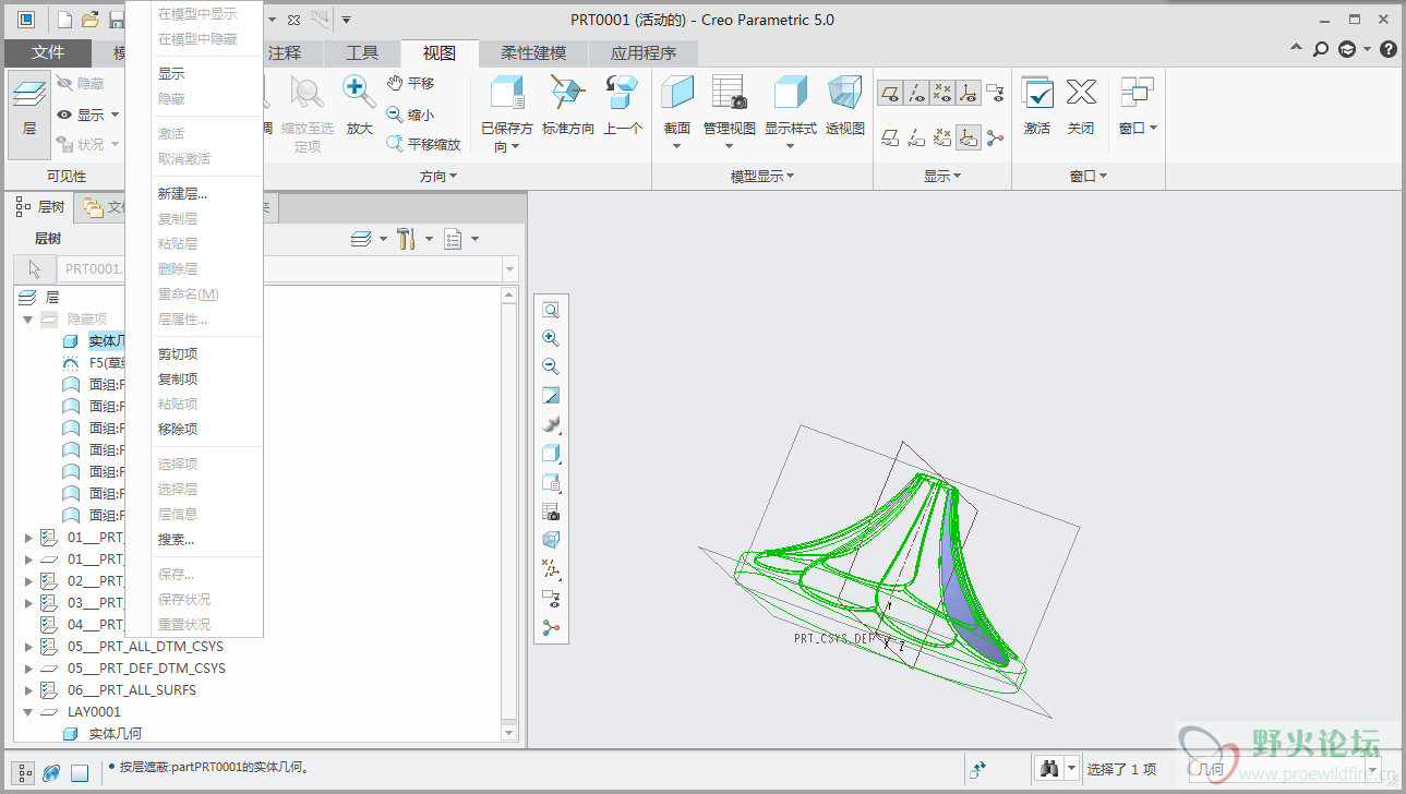

在层里将隐藏项里面的实体几何显示出来就可以了,或者将你的旋转实体转换成旋转曲面,再将全面隐藏,实体不要隐藏!还有就是你这模板是不是有问题,默认的隐藏实体啊?

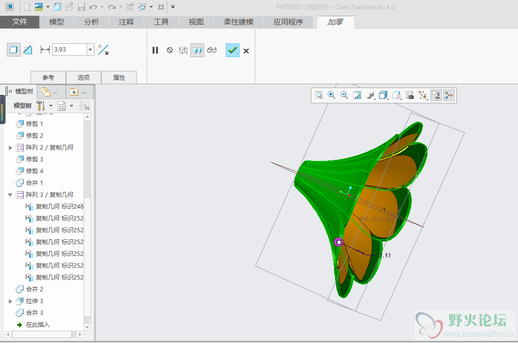

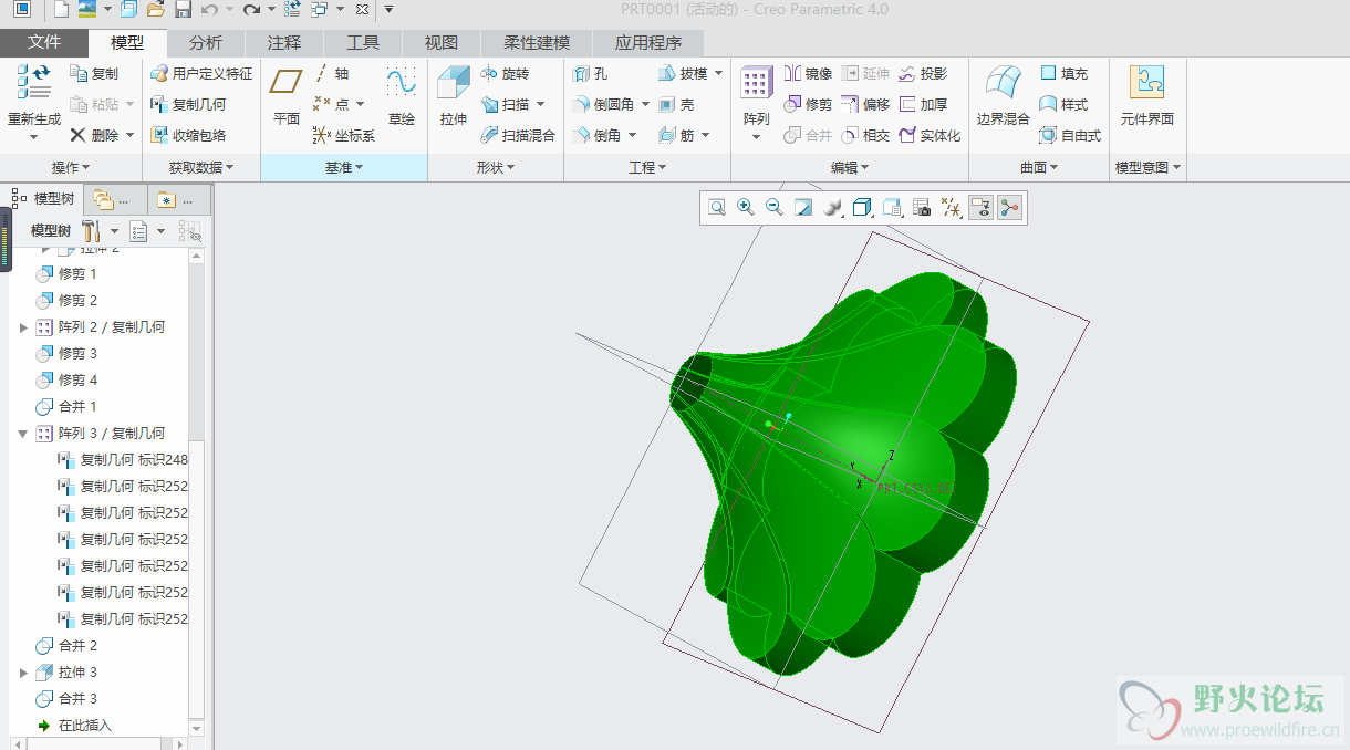

 楼主| 发表于 2019-2-18 16:35 | 显示全部楼层
阅读顺序:图3-图2-图1
154
201
