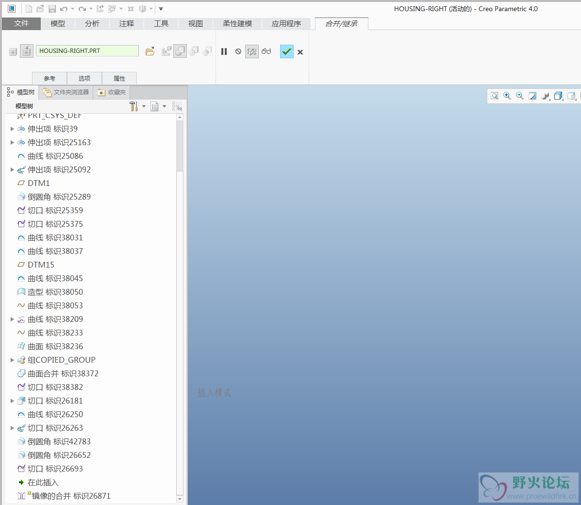

发表于 2019-2-18 13:10 | 显示全部楼层 |阅读模式
就是做完之后像图片那样的,后面可再编辑的

 楼主| 发表于 2019-2-18 13:12 | 显示全部楼层
求前辈们指导下

 楼主| 发表于 2019-2-18 14:52 | 显示全部楼层
liurunxing 发表于 2019-2-18 14:25
在模型树,鼠标按住“在此插入”,
往上拖,
到了目标位置再放开。
不是,我想请问的是这个镜像的合并命令是怎样在一个零件里做出来,组件我知道怎么做,单一零件就不知道了

 楼主| 发表于 2019-2-19 09:04 | 显示全部楼层
szf797143 发表于 2019-2-18 18:06
这是你打开别人的图出来的吧?别人的版本比你的低吧!
是的,估计是比proe4.0还低的版本做的,前辈知道怎么做吗

发表于 2019-10-10 19:38 | 显示全部楼层
另存为镜像零件,就可以生成镜像的合并零件

发表于 2019-11-15 15:33 | 显示全部楼层
在另存为-镜像零件--就出现了,你可以试一下
