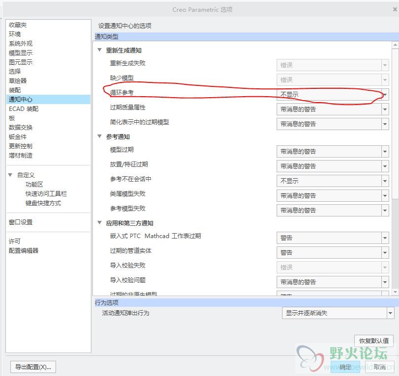

发表于 2019-2-18 13:31 | 显示全部楼层
可以讲循环参考设置为不显示,就不会提示有错误了。
