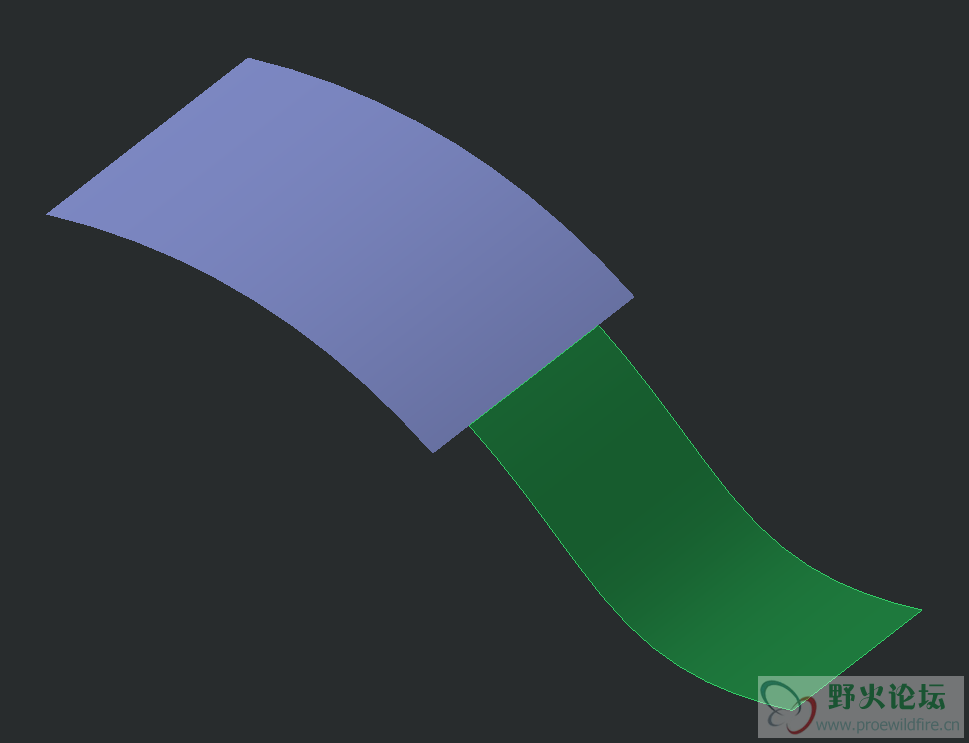

这几天安装了creo5.0 M030,将两个面合并后再选定面还是只能选定其中一个面,
请问如何才能选定一个面时将所有合并的面都选定?

过滤器过滤为“面组”   也可

先单击一个面,然后移动下鼠标,等合并的面加亮之后再鼠标单击下,面就一起选中了

合并面的一个小技巧,合并是选取的第一个面一般是合并后的母面,相当于把第二个面合并到第一个面里,再次选取就只能选到第一个面了

我也发现了这个问题。一般旧版本是合并后就会隐藏掉单独的面,剩下合并后的面。想点选合并面的话我都是点选模型树上的合并特征的。期待有大佬提供更好的解决办法。

1、合并是选取的第一个面一般是合并后的母面,相当于把第二个面合并到第一个面里,再次选取就只能选到第一个面了
2、先单击一个面,然后移动下鼠标,等合并的面加亮之后再鼠标单击下,面就一起选中了
3、过滤器过滤为“面组”   便是最好的操作方法

试过了,不是我需要的答案。

并不能解决问题,所以我一直用的都是3.0。
