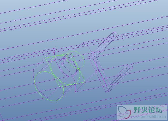

本来有2处,我试着处理现在变成1处了,这处怎么搞也不行,删不去

拉伸个圆把破面的地方包起来,合并实体化以后在自己画出那个特征就可以了,建模比较规则

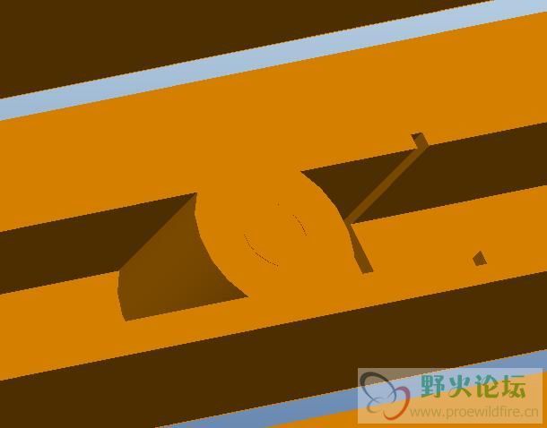

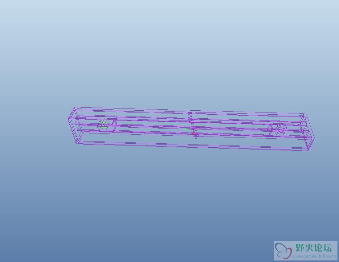

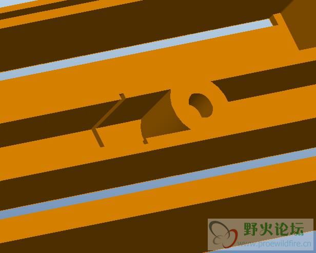

有孔的那个是被我胡乱删掉了。

不要执迷与必须用idd修复,实在不行,复制面,砍掉那个区块,再实体化

CADFix解决问题~~~~
