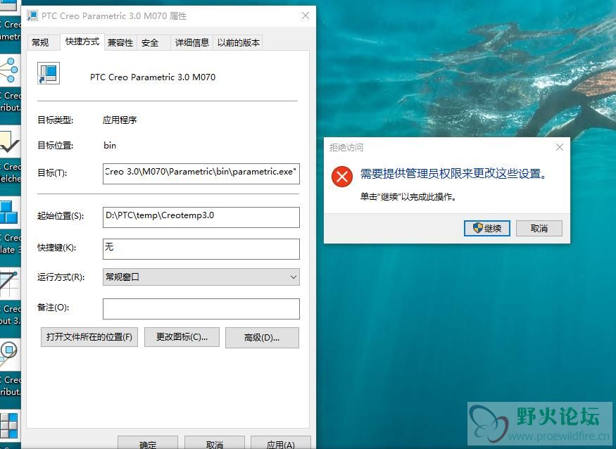

[求助] CERO3.0/4.0国标模板配置出问题,怎么破?
发表于 2019-2-18 08:16 | 显示全部楼层 |阅读模式
如果一直执行下去,会出现CERO闪退。

发表于 2019-2-18 08:57 | 显示全部楼层
杰哥的模板,比较严谨,需要严格按照他的说明操作,比较不会出问题

 楼主| 发表于 2019-2-18 09:20 | 显示全部楼层
这个问题自己解决了,但是闪退没有解决。
我是严格按照他说的做的,但是就是不行了啊,快郁闷死了

发表于 2019-2-18 09:53 | 显示全部楼层
lhcm1984 发表于 2019-2-18 09:20
这个问题自己解决了,但是闪退没有解决。
手动启动他的那个外挂程序“CreateDrw”这个目录的.DAT还是config的.DAT文件中的
false改成true,如果没有闪退的话,你再在软件里手动启动看看会不会闪退
如果还是会闪退的话,重新下载一下他的那个外挂的程序目录

 楼主| 发表于 2019-2-18 13:01 | 显示全部楼层
false改成true,如果没 ...
文件中的
false改成true    这个没有找到啊

发表于 2019-2-18 16:21 | 显示全部楼层
lhcm1984 发表于 2019-2-18 13:01
文件中的
false改成true    这个没有找到啊
.DAT的两个文件啊,都跟你说了createdew文件夹下有一个,它的config下也有一个

发表于 2019-3-16 21:13 | 显示全部楼层
我以前也总是安装有问题,后来发现问题在于那个安装程序时PTC助手没安装.你看看你自己的软件.
