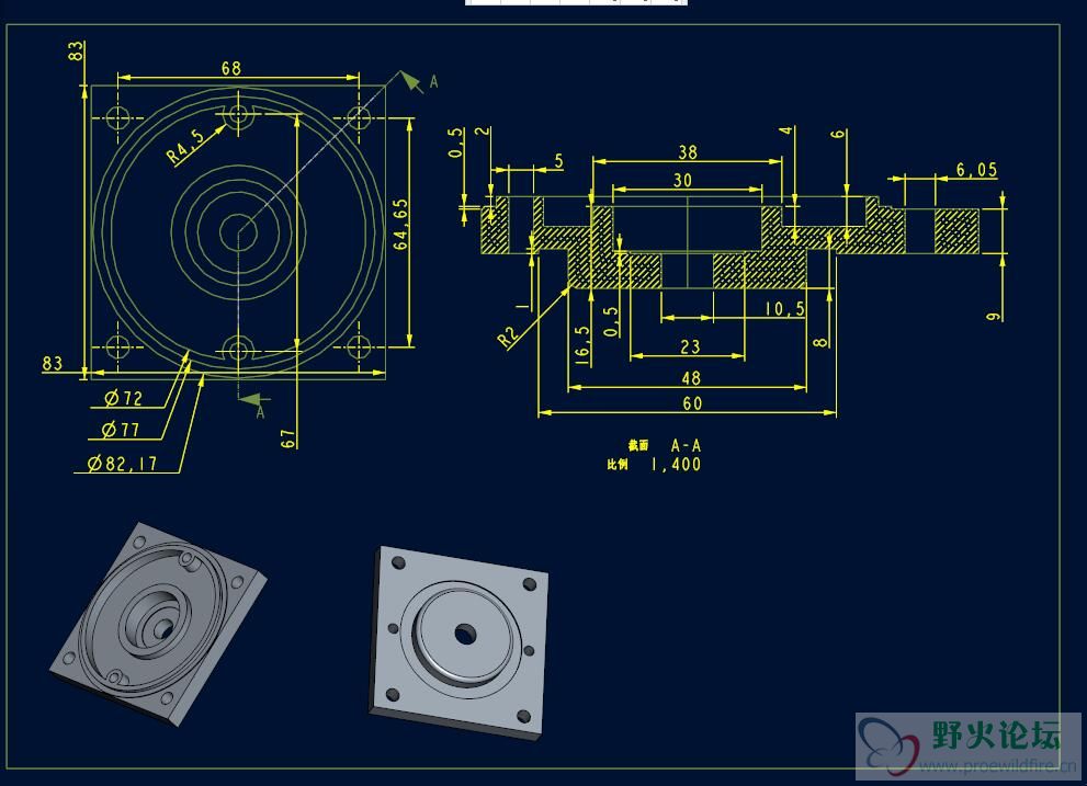

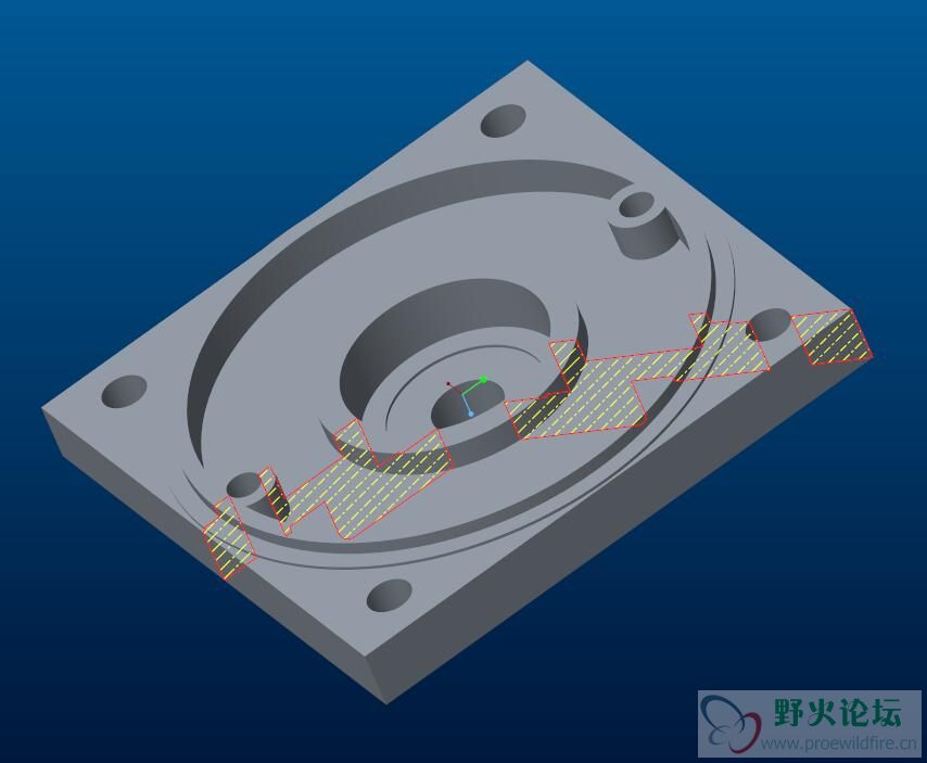

如图截面A-A最中间的那条实线为什么不能删除??
边显示也删除不了?
那位大神知道怎么删除请告知一下,谢谢!!!

发表于 2019-2-17 21:54 | 显示全部楼层
记得有个命令可以打断,你找下

发表于 2019-2-18 08:28 | 显示全部楼层
点选视图,编辑菜单下面有"转换为绘制图元",等同于CAD里炸开操作,然后就可以直接删除线条了,但不推荐这样操作,没有关联性了

 楼主| 发表于 2019-2-21 21:38 | 显示全部楼层
kusoray 发表于 2019-2-18 08:28
点选视图,编辑菜单下面有"转换为绘制图元",等同于CAD里炸开操作,然后就可以直接删除线条了,但不推荐这 ...
我用的是creo3.0的,转换成图元后还是删除不了
不过可以改成虚线没那么难看了.
