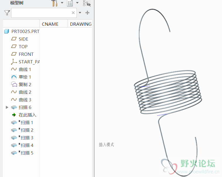

看下我做的拉簧,这最后为什么分开扫描就可以,选中所有的曲线一起扫描却不行啊

ctrl就是单纯的加选,比较随意,基本上不考虑是否连续
shift类似于链选取,选中的线是关联的(可能proe把这种选取判断成一个整体)。
大约就是这么个意思,要自己体会啊
你多选取几次,应该能理解的

基本思路:
1、把需要扫描的曲线合并成一条曲线才能一步扫描
2、合并曲线方法:按住Shift键将单个曲线逐一选中,然后点击Ctrl+C、Crtl+V,在弹出的对话框中选择逼近,这样就将多个单独的曲线合并成一条曲线了
3、再选中合并好的曲线进行扫描就可以了!

其实也不需要逼近,扫描的时候直接shift加选就可以扫出的

的确行,我用的ctrl选着所有的曲线却不行,为什么用shift呢,能说下吗
shift类似于链选取,选中的线是关联的(可能proe ...
能理解,谢谢
