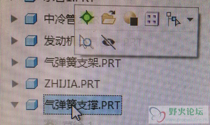

问题发生过程:

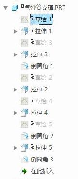

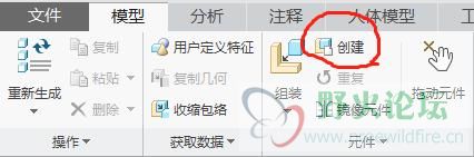

在creo组件中创建
创建
创建
了一个零件“气弹簧支撑”。
模型树
模型树
因为该零件草绘参考在组件中。
草绘内参考
草绘内参考
所以在组件中无法编辑定义位置。
不可编辑
不可编辑
其他通过组装方式放置的零件可编辑定义位置。
可编辑
可编辑

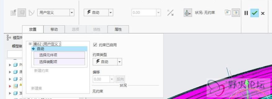

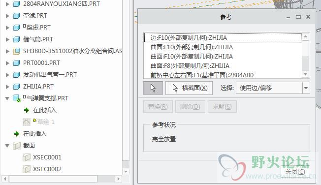

当我把该零件通过组装装配到另一个组件时,并未做任何约束。
无约束
无约束

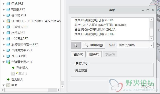

然后点开草绘的编辑,将原参考在新的组件中进行了替换,该零件内所有草绘都按此方法进行了编辑,参考状态显示完全放置。
草绘内参考2
草绘内参考2
可是回到模型树发现模型树里,从零件到草绘到拉伸,前面都有小方框。
错误模型树
错误模型树
零件带小方框还可以理解,因为未对零件位置进行约束,但是当我进行约束,约束后的位置(以下简称组装位置)和草绘对零件的放置位置(以下简称草绘位置)不同,开始是按组装位置显示,一旦编辑一次草绘(即使对草绘不做任何更改,只是打开编辑然后确认),零件又回到草绘位置。
求大神帮忙:请问当我需要的组装位置与草绘位置不同时,又不想让草绘内的参考有错误,如何实现?

547
808
发表于 2019-2-18 12:19 | 显示全部楼层
你就把它当成标准件单独绘制,否则难办
要不然就存成无参格式

 楼主| 发表于 2019-2-18 14:19 | 显示全部楼层
爱与痛的边缘 发表于 2019-2-18 12:19
你就把它当成标准件单独绘制,否则难办
要不然就存成无参格式

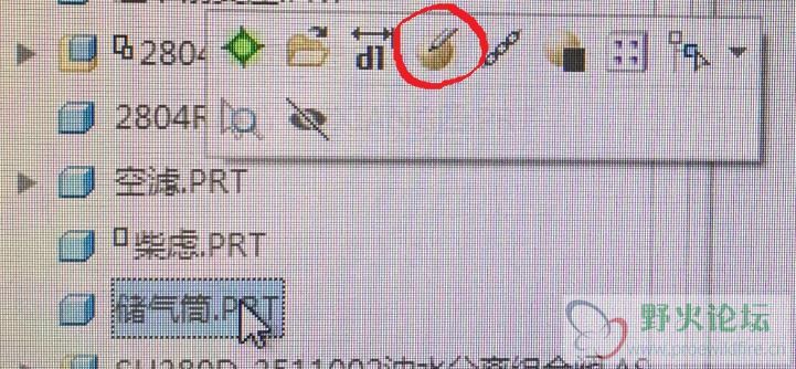

把零部件使用折叠命令 1550499534455.png 进行所谓的无参化,无参化后如图
然后再装配到新组件中,就不用考虑这个问题了。
有个缺点就是零部件无法修改了,所以只能弄个副本进行无参化给新组件用,要修改的话还得回原文件修改,修改完再重新弄个副本进行无参化再替换。虽然没有完美解决,不过算是很优秀的解决方案了。感激。
哪位大神如果还有更好的方案可以交流。
