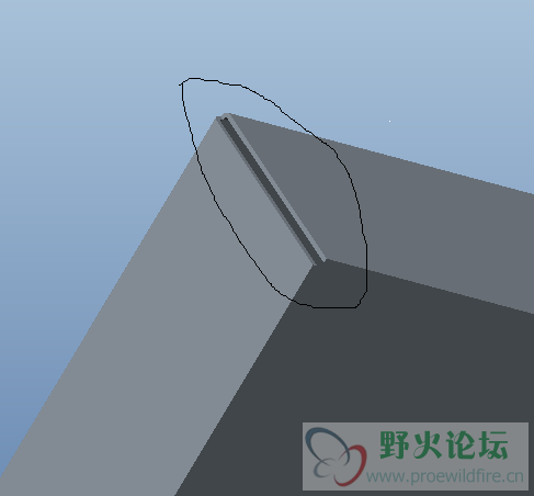

这个钣金件折弯处的间隙怎么调整啊

想吧缝隙调小一点,除了延伸有别的方法吗

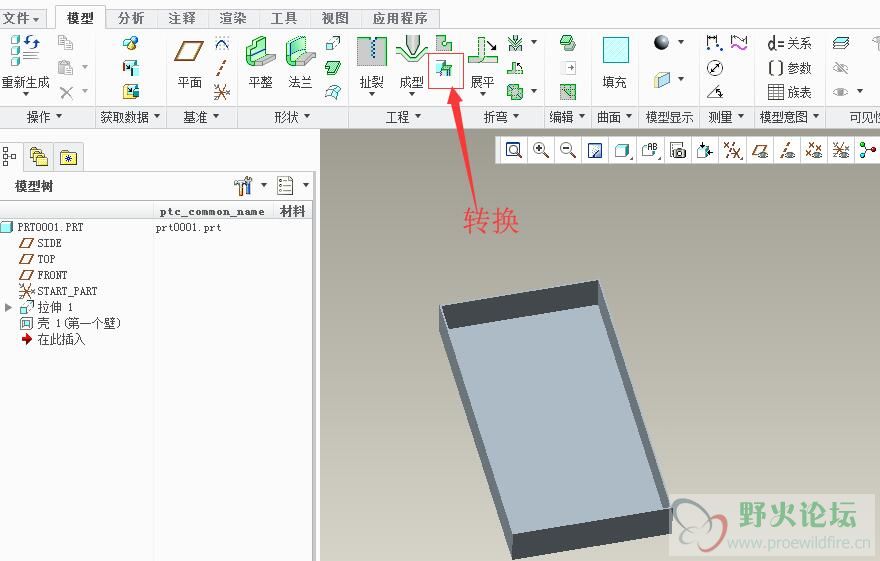

发表于 2019-2-16 11:06 | 显示全部楼层
可以用法兰壁创建,也可以用实体转换,间隙都可以小

 楼主| 发表于 2019-2-16 11:07 | 显示全部楼层
实体转换怎么弄啊
292
357

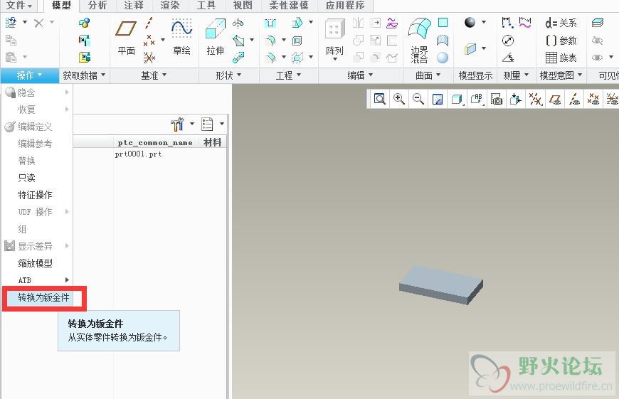

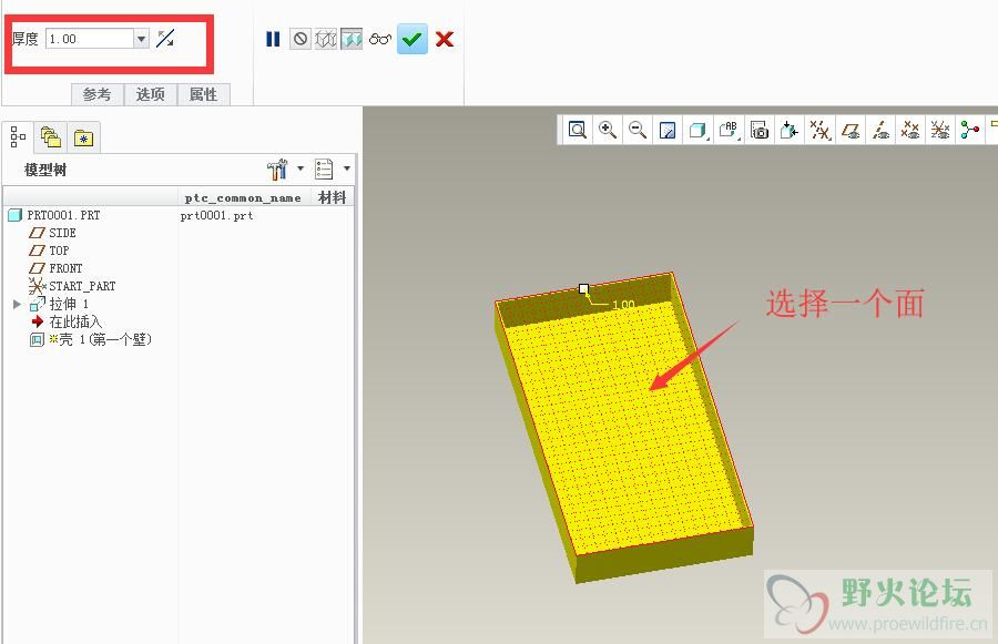

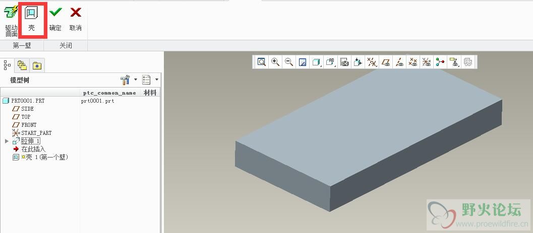

发表于 2019-2-16 11:14 | 显示全部楼层
913439708 发表于 2019-2-16 11:07
实体转换怎么弄啊
按这个步骤
