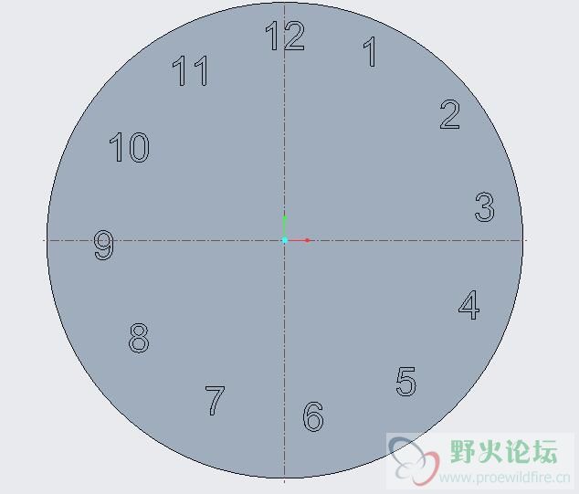

[已解决] 如图,阵列后怎么不同心
56
273
463
发表于 2019-2-15 10:07 | 显示全部楼层 |阅读模式
阵列后不同心,求大神指点

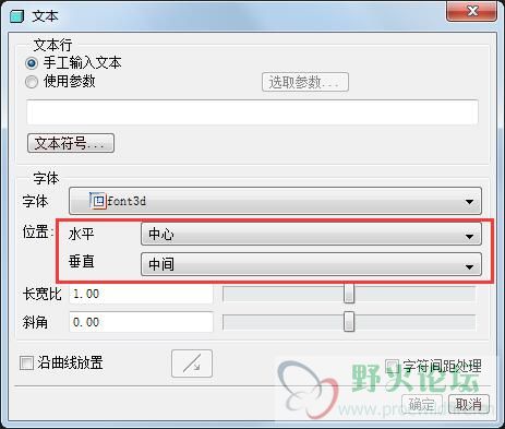

发表于 2019-2-15 10:27 | 显示全部楼层
文本里的"位置"改成中间试试
56
273
463
 楼主| 发表于 2019-2-15 10:40 | 显示全部楼层
kusoray 发表于 2019-2-15 10:27
文本里的"位置"改成中间试试
谢谢,已解决
