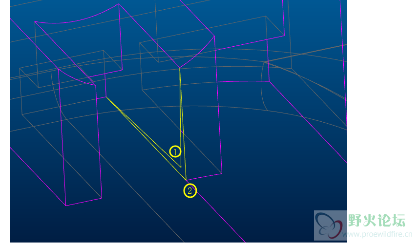

破面修补里的移动顶点不能捕捉到最终位置的点(拉住点1,要拖到点2的位置,就是捕捉不到点2),是设置有问题吗

将需修复的曲面分离出去,再激活以后移动试试

刚试了  还是没用  捕捉不到第二点
 楼主| 发表于 2019-2-14 14:28 | 显示全部楼层
试了半天终于找到办法了:把破面的零件单独导出STP,就可以修补了,好了再装进组件中、至于原因还是不知道
