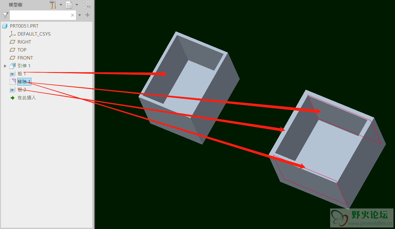

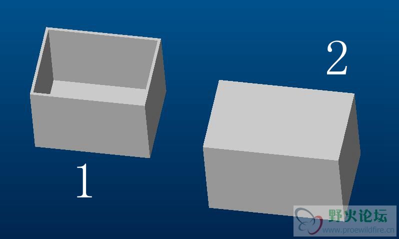

谢谢大家,更正一下我的描述,第一张图片是在proe4.0版本,一个文件里,先画的一个长方体,抽壳以后,又画的第二个长方体,第二个长方体抽壳就会报错,不可以了。或者同时画2个长方体,第一个可以抽壳,第二个抽壳就会报错。

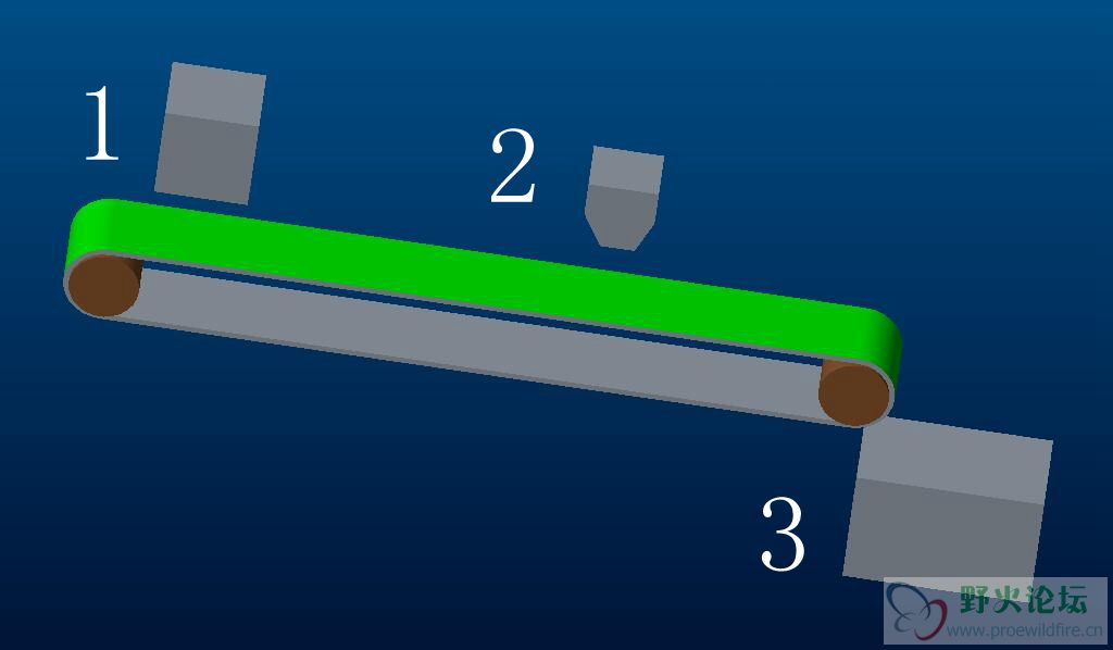

看大家用的都是CERO版本的,第二张图片,我用CREO3.0画了一个小皮带,123实体需要3个抽壳,也是不能操作。图片和附件都上传了,新手练习,请多指教。

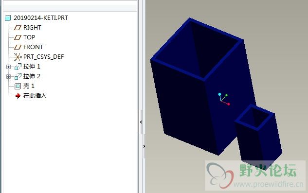

发表于 2019-2-14 09:36 | 显示全部楼层
Creo 5
把空心填满再薄壳
a.prt.rar
92.44 KB, 下载次数: 1

发表于 2019-2-14 16:44 | 显示全部楼层
proe是不建议图档内多实体存在的(和ug不同),抽壳这个动作是针对图档内所有实体进行的,抽过一次,第二次抽除非壁厚输的很薄才能成功

发表于 2019-2-14 20:29 | 显示全部楼层
为什么不用组件呢?
