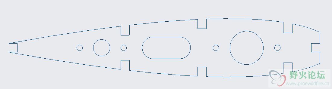

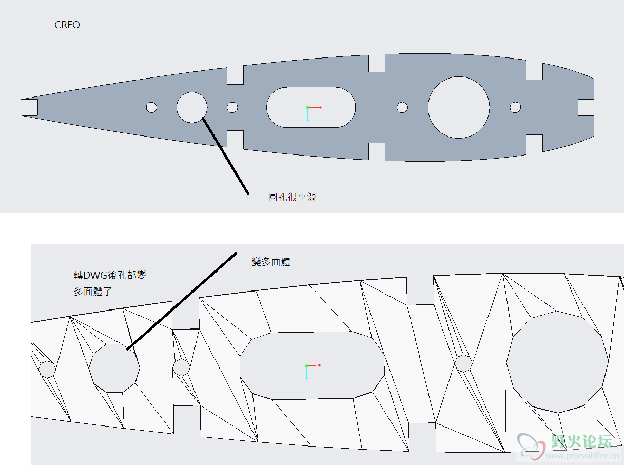

请问有人可以帮我把他转成AUTOCAD-2004版能用的DWG檔吗?
我用CREO4.0直接转DWG厂商说开不了,
然后我自己在CREO檔的圆孔在DWG檔都变多面体了,
拜托了,谢谢

发表于 2019-2-13 15:11 | 显示全部楼层
在工程图内转DXF文件,
用AUTOCAD应该就可以打的开了。
在AUTOcad内使用viewres命令,选Y,输入大一点的数字,
圆形就不会看起来象多边形了。
但是,连接中间圆孔那么多线,确认那个面是个平面,还是个?迷茫。

因为我零件的外型是用NACA0018(翼片)檔转绘出来的
所以很多尺寸我没办法标出来
只能给厂商3D檔,
我想请问用工程图转成DXF后他就能转3D了吗
谢谢

发表于 2019-2-13 15:37 | 显示全部楼层
creo3.0看不了你的图
在这改输出版本
在这改输出版本
auto这里改圆滑程度
auto这里改圆滑程度

 楼主| 发表于 2019-2-13 16:02 | 显示全部楼层
fm210011 发表于 2019-2-13 15:37
creo3.0看不了你的图
谢谢那看来是精度问题我改看看
3.0不能开4.0的吗?
我放新的档案麻烦大大帮我看看谢谢

发表于 2019-2-13 16:12 | 显示全部楼层
看你转的是实体,要在工程图里面转dwg格式别人才可以雷射/线割
