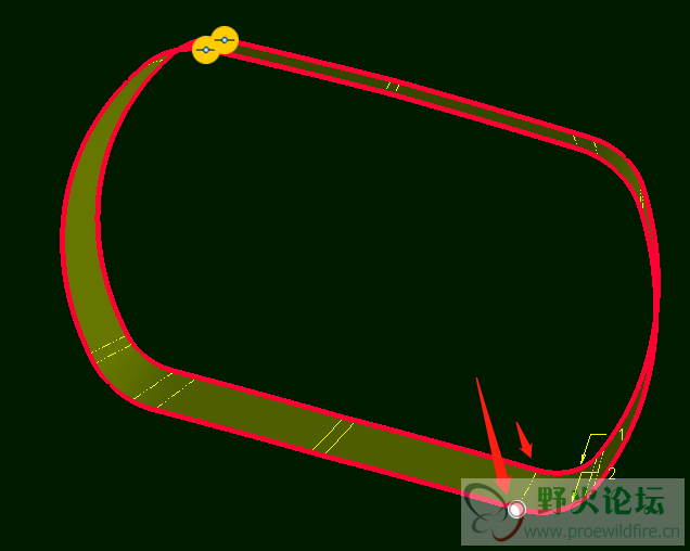

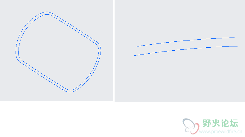

求助:如何用混合特征将两条链变为实体或曲面,请高手赐教!!

发表于 2019-2-13 10:38 | 显示全部楼层
起始点上下要调整 一致

 楼主| 发表于 2019-2-13 20:14 | 显示全部楼层
👍👍大神!能把文件发上来吗?

发表于 2019-2-14 09:25 | 显示全部楼层
zq7007 发表于 2019-2-13 20:14
👍👍大神!能把文件发上来吗?
Creo 5
