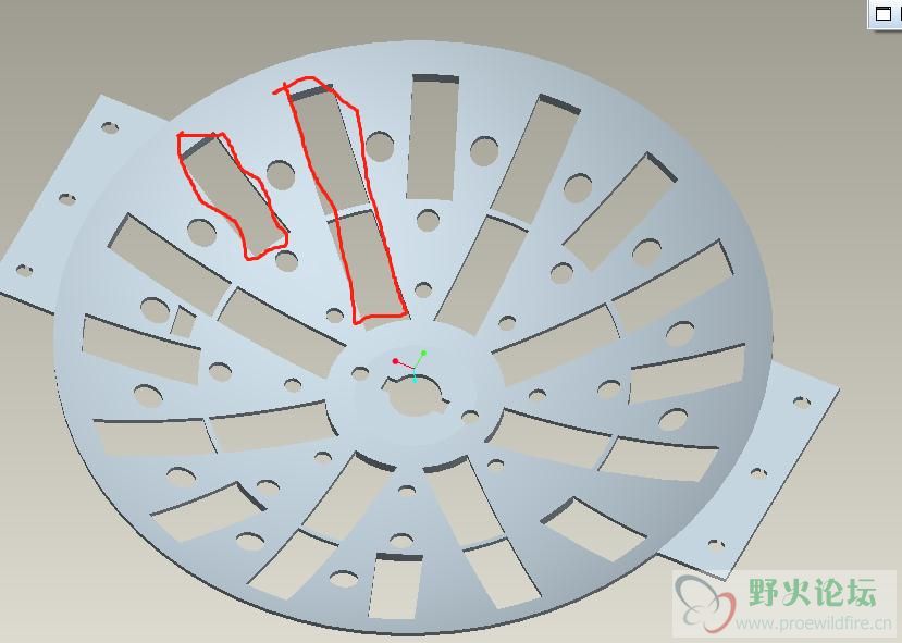

发表于 2019-2-13 08:41 | 显示全部楼层
在钣金模块中,使用凸模或者凹模来做。

发表于 2019-2-13 08:47 | 显示全部楼层
面组成型应该可以吧。[img][/img]

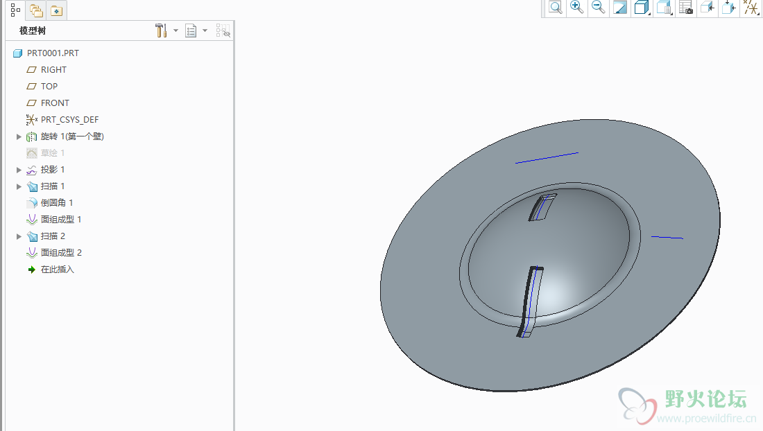

 楼主| 发表于 2019-2-13 11:45 | 显示全部楼层
ylhejie 发表于 2019-2-13 08:41
在钣金模块中,使用凸模或者凹模来做。
一直做不出來,提示有問題,請問可以講的詳細些嗎?謝謝
 楼主| 发表于 2019-2-13 11:47 | 显示全部楼层
爱与痛的边缘 发表于 2019-2-13 08:47
面组成型应该可以吧。[/img]
整個是下凹的鍋型,上面畫出下凹的凹槽

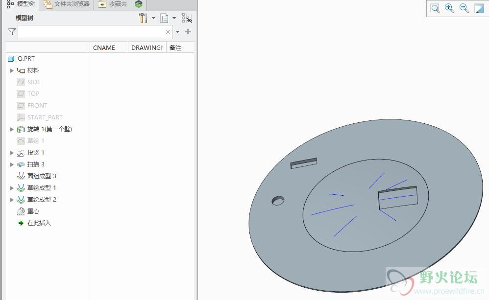

发表于 2019-2-13 15:48 | 显示全部楼层
13297996640 发表于 2019-2-13 11:47
整個是下凹的鍋型,上面畫出下凹的凹槽
本来就是弧面啊,附件的PRT示意图
q.prt.zip

 楼主| 发表于 2019-2-15 14:20 | 显示全部楼层
爱与痛的边缘 发表于 2019-2-13 15:48
本来就是弧面啊,附件的PRT示意图
學習了,謝謝

发表于 2019-2-15 16:08 | 显示全部楼层
草绘成型更方便点
