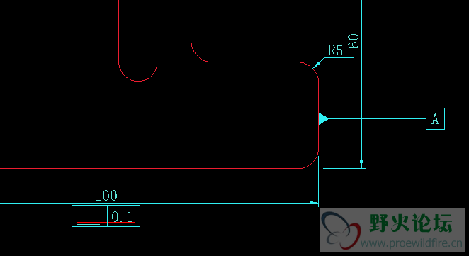

如上图,问题如下:
1、想在几何公差中添加基准参考A,无法点选(4.0及以前的版本都可以),有没有办法解决?
2、几何公差方框中都有一根横线,这个怎么去掉?
机械设计与专利保护的问题,我们共同学习!QQ:412225563

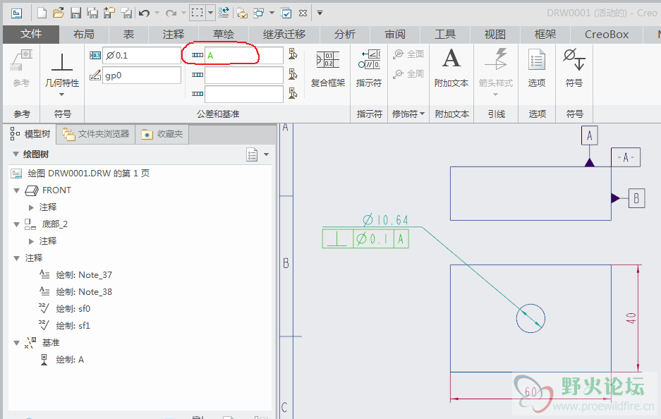

发表于 2019-2-12 11:32 | 显示全部楼层
无法点选时,可以直接在框框里输入基准代号。
有一条红色的线,那是因为几何公差没有基准。
