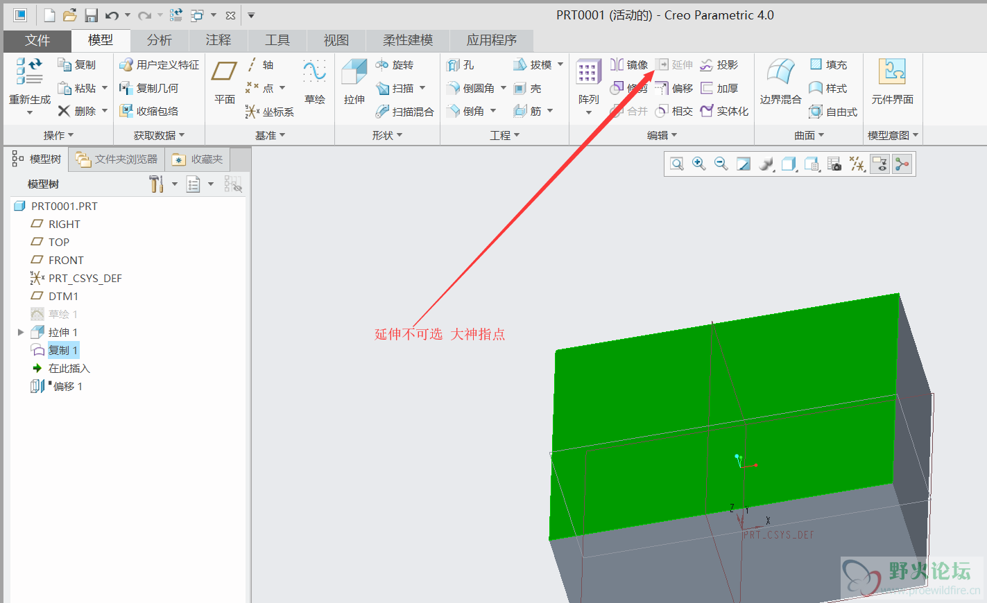

creo 4.0 延伸选项不能用是什么问题 如图
 楼主| 发表于 2019-2-8 22:45 | 显示全部楼层
已经选中了复制的面 但是选项还是灰色的

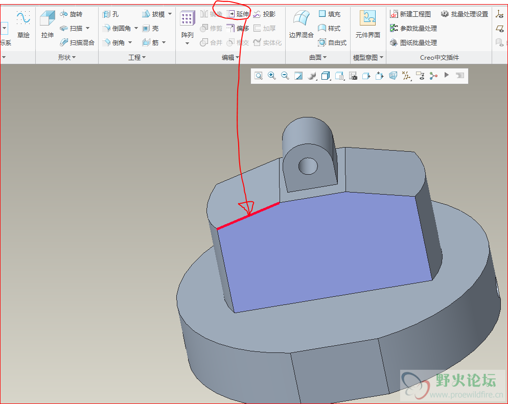

发表于 2019-2-9 08:27 | 显示全部楼层
延伸命令:首先选中要操作的面,然后再单击或者组选要延伸的边,这样才能执行,否则执行不了!!!

发表于 2019-2-9 11:40 | 显示全部楼层
ljhheha 发表于 2019-2-8 22:45
已经选中了复制的面 但是选项还是灰色的
你选择的是特征,不是面
处处留心皆学问.
3194
3621
发表于 2019-2-11 09:06 | 显示全部楼层
这个命令只能对曲面起作用,对特征面不起作用,选择曲面的边界,就可以了!
