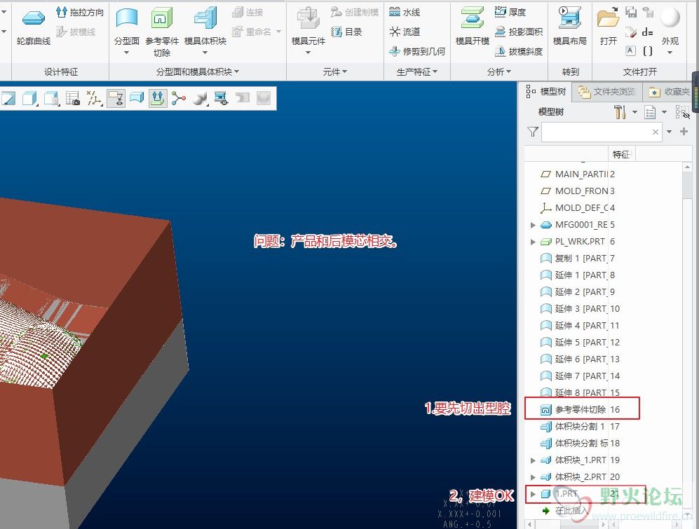

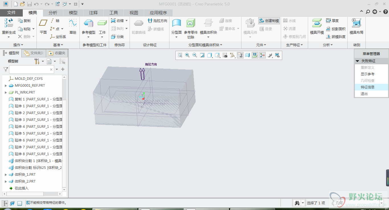

试了几次都这样,有大神指导下吗??

需要先切型腔!

关键不会用型腔分模。。只会用装配
