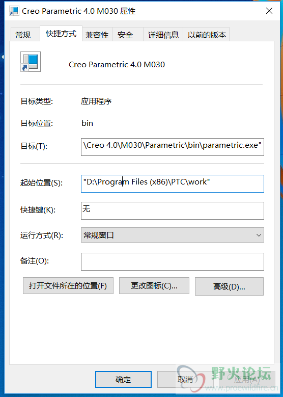

我更改了属性中的起始文件件,并把希望用的config文件放入了起始文件夹中,但是每次启动时还是从安装目录读取config文件,请大师知道如何解决?

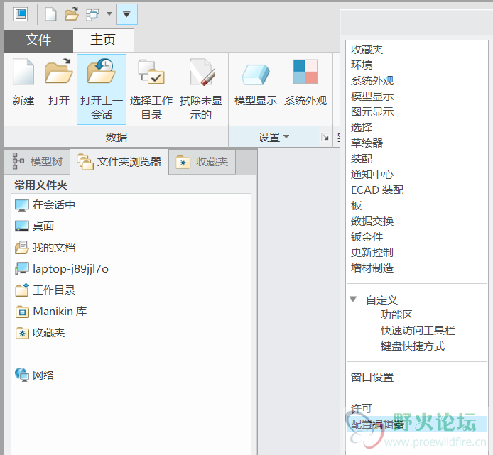

发表于 2019-2-3 08:43 | 显示全部楼层
creo5.0右键属性,起始位置改为config所在的文件夹位置,至于是否读取,要在更多命令里,有个配置编辑器,看看里面的配置是否是自己设置的。希望对你有帮助(我用的是creo4.0,道理是一样的)

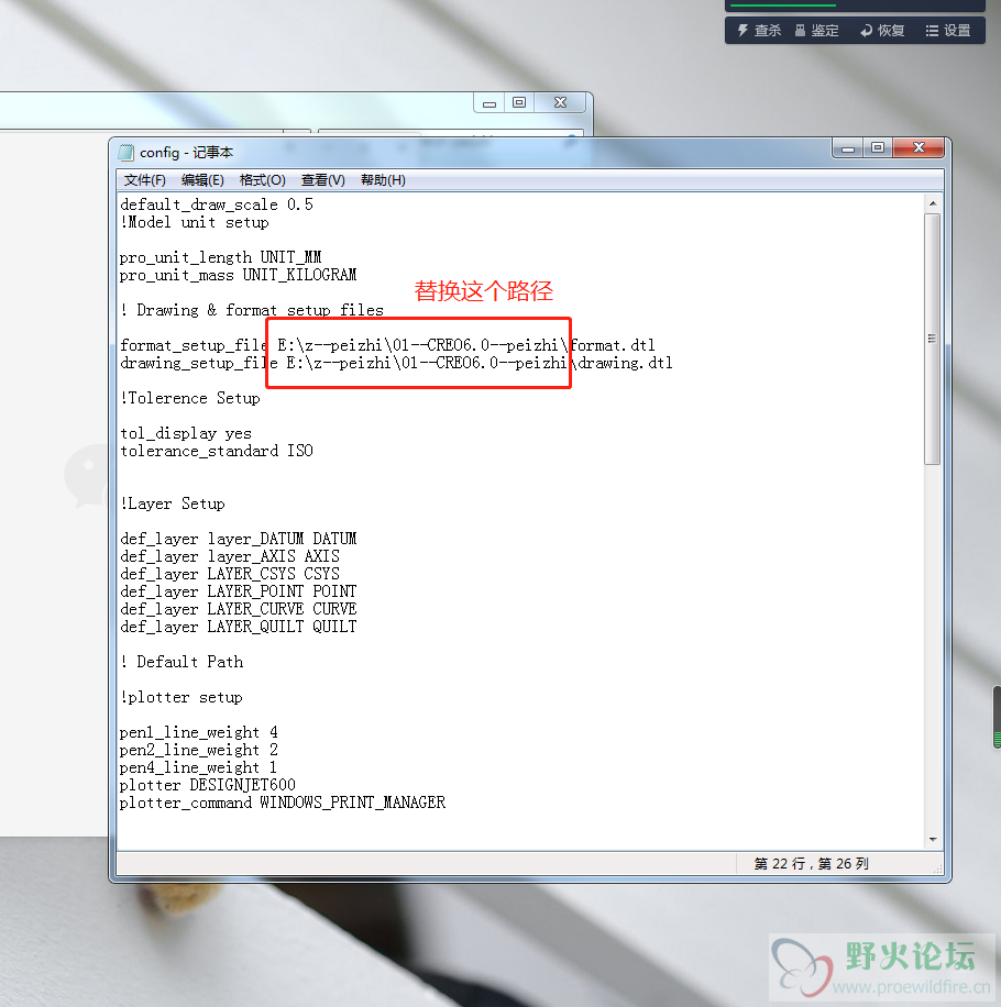

发表于 2021-8-10 09:27 | 显示全部楼层
第一步把config文件放在你确定的位置。第二步修改config文件,因为文件中还是指向原来的位置。您缺少第二步。
