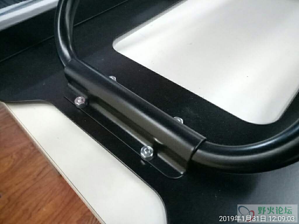

U型件和U型管连接件如何防止U型管窜动,如下照片所示,如何固定,防止U型管窜动

衬一块薄的橡胶垫或者硅胶垫加大摩擦阻力

谢谢  还有啥更好的吗

组装前增加一道点焊工艺,将管卡与u形管点焊成一体,组装时就可直接锁紧而不用调整管子的位置了

1.给U型件中间开一个U型槽;2给U型管焊接一个扁钢,或圆钢,可防止蹿动

这种可以,只是治标不治本

管子和U型槽是相对转动的吧,不能点死

重新设计还是,在现在这个基础上更改?重新设计的话,做成扁圆的,或是增加定位的凸凹台等。

我觉得5#的说的比较有道理!
窜动,首先解决的是U型管横向移动,那么就得有限位结构,同时,也要考虑安装方便,这样就有思路了。

U型管开槽,固定件(钣金修模)增加凸点配合
