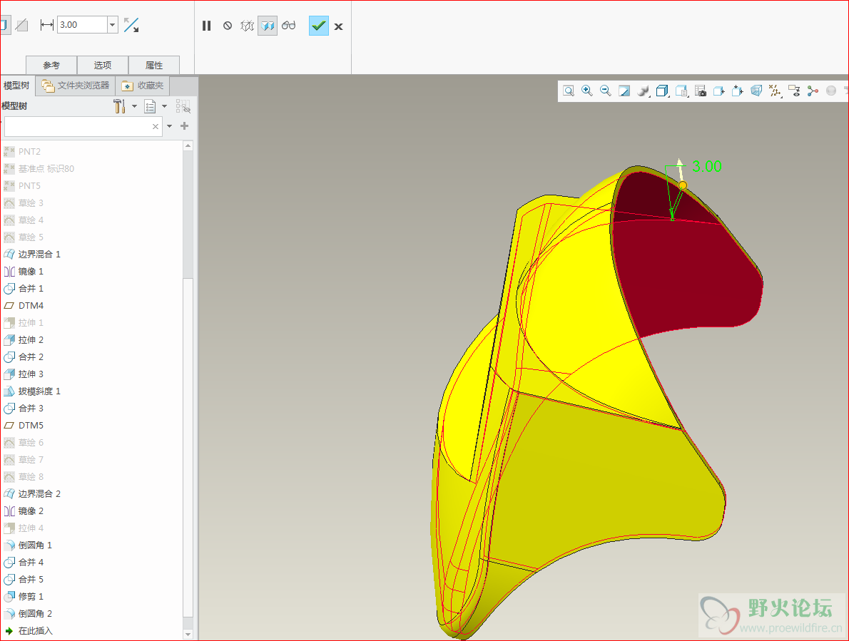

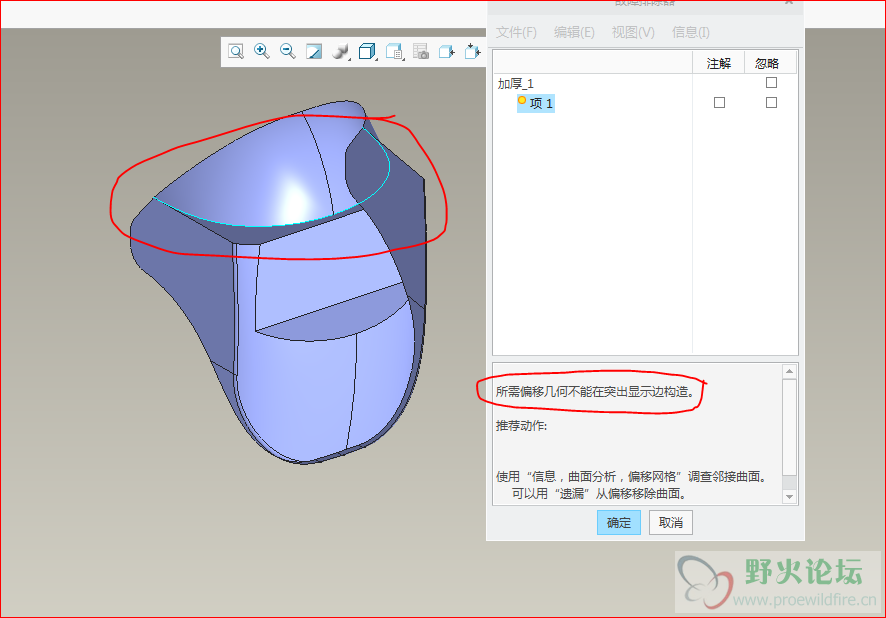

求哪位看下为什么会加厚失败?

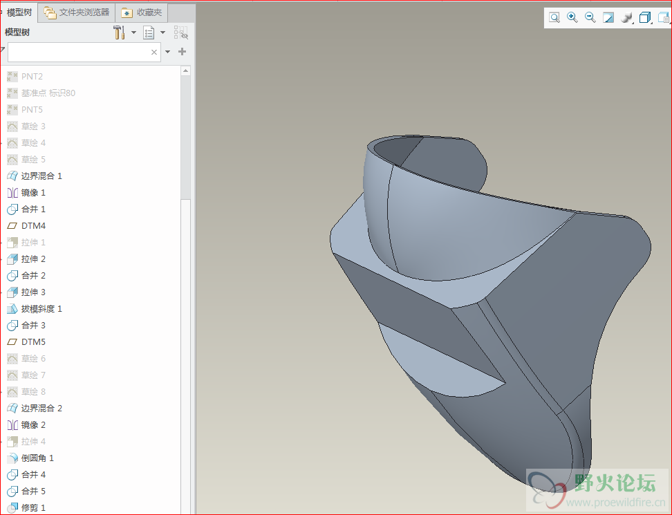

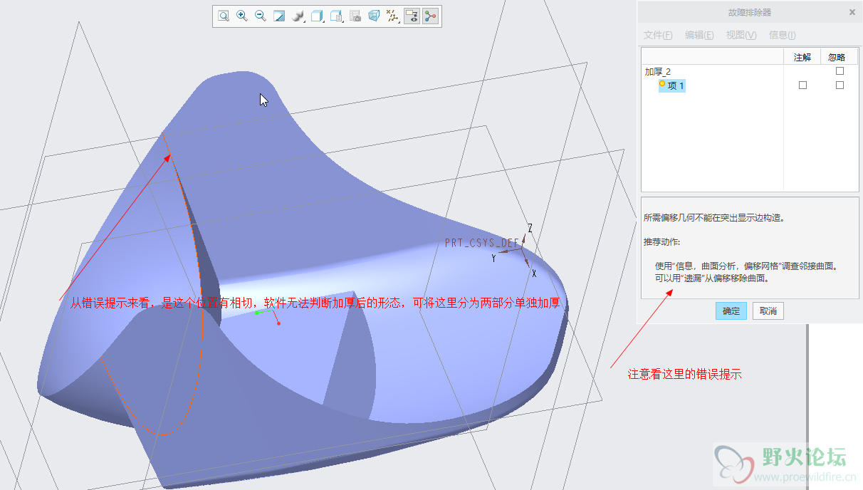

垂直曲面加厚的话,要分为两部分单独加厚
垂直曲面加厚的话,要分为两部分单独加厚
或者在选项里修改加厚方式
或者在选项里修改加厚方式

可以反向加厚!
不能加厚主要是曲率太大的原因!
