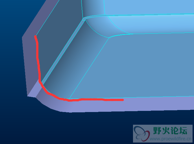

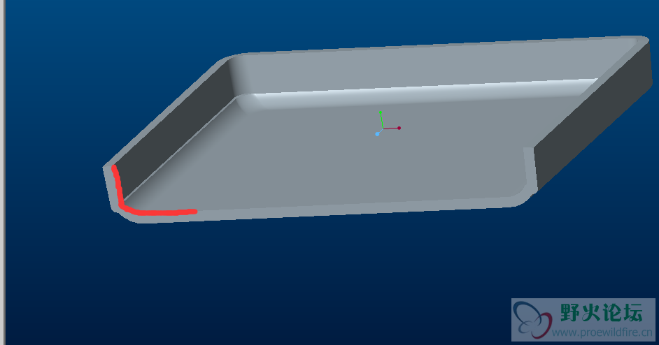

我是新手 一个底壳的曲面  想偏移加厚 但是内部不知道该怎么处理 还请大家指导指导思路

发表于 2019-1-31 16:02 | 显示全部楼层
说的不明白啊

发表于 2019-1-31 18:01 | 显示全部楼层
其实这个平面有个0.5左右是不用处理的,如果只有0.1或0.2就按下面方法处理下,不然模具不好做。
外表面分两部分(侧面+顶面)偏移(小台阶不要),然后延伸合并,实体化,倒R角
gogogo
 楼主| 发表于 2019-2-1 09:43 | 显示全部楼层
就是想把内表面一个小台阶去掉 做个光滑的弧度
外表面分 ...
好的 谢谢指导 我试试看
