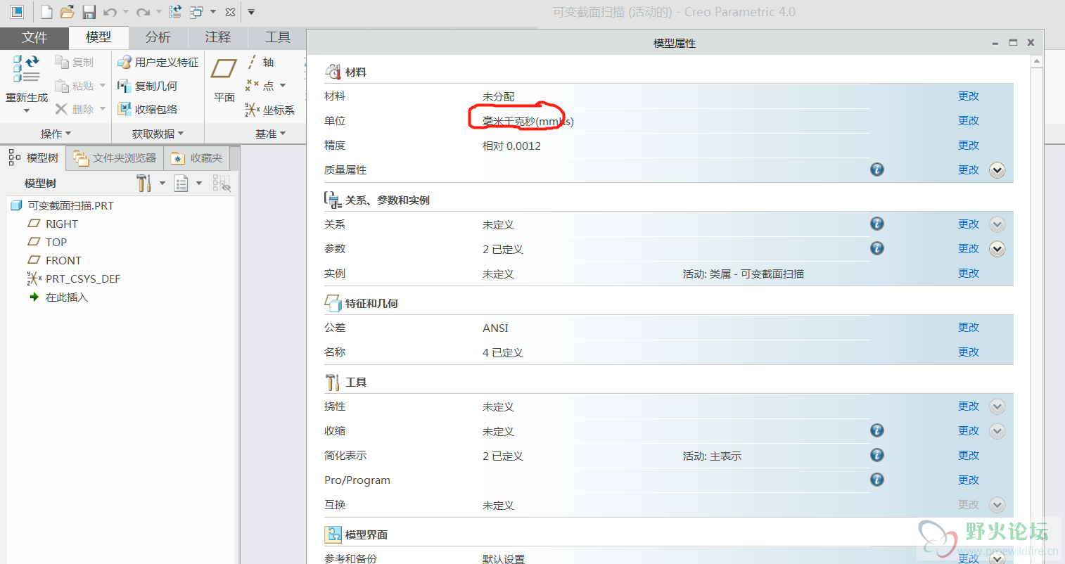

creo4.0,每次重新打开都要更改模型属性,好麻烦,有办法系统里面改了吗?不想每次都改
导出带颜色
导出带颜色
,还有导出STP时候的颜色变更,也是每次都要改!大家都有什么方式只改一次的?
单位属性
单位属性

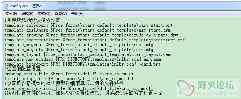

先回答你第二个问题。
新建零件的单位,材料,注释,关系,参数,基准面,基准轴等等都可以在模板文件里面定义好。
新建的零件就有一个好的开始,不用每次重复工作。
在你的config。pro文件里指定模板地址。

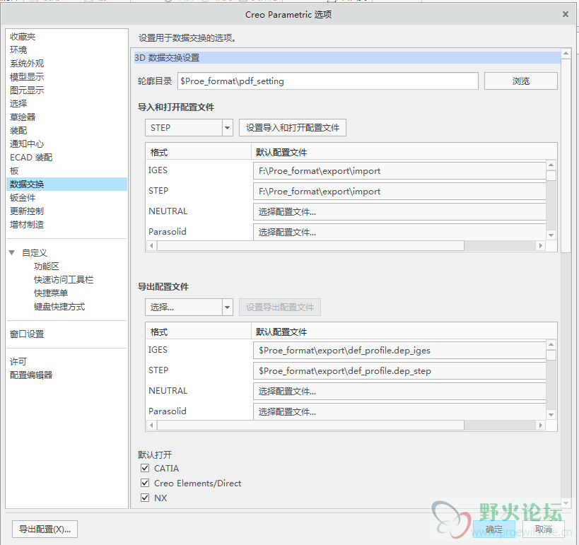

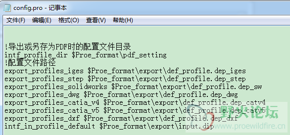

在说第一个问题:
数据导入导出的套路是一样的。还是编辑你的config.pro文件

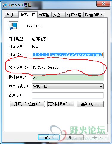

发表于 2019-1-29 16:11 | 显示全部楼层
Sweety_double 发表于 2019-1-29 14:44
还请问config。pro文件是哪个目录下的?
就是“起始位置”那个目录里面的config.pro文件
