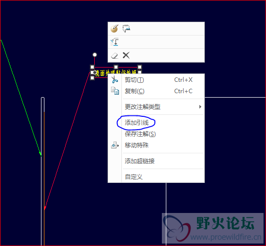

我是用添加注释的方法,但只能做出来一个箭头,而且线的长度不能调节。请问怎么添加多个箭头?右键里没有啊,

1.点击注释文字,右击,选择添加引线即可!
2.点击注释文字,拖动改变注释文字的放置位置即可!
添加引线
添加引线

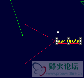

添加后的效果
添加后的效果
拖动文字位置
拖动文字位置
