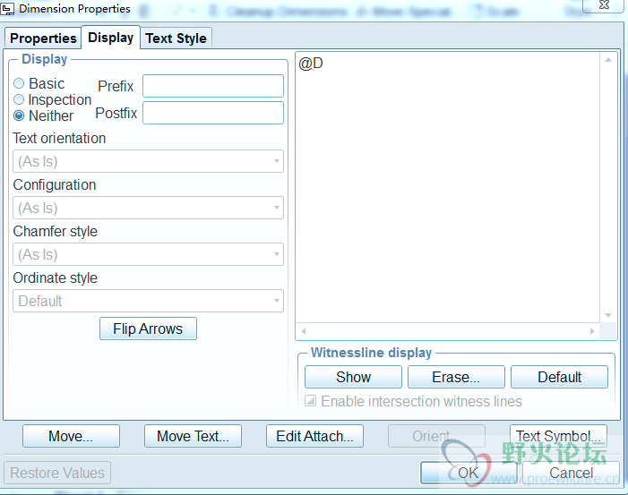

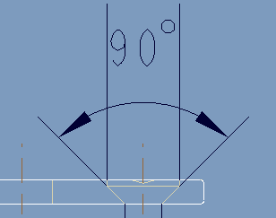

工程图尺寸标注,显示 文字对齐,为何无法编辑。
文字放置位置,怎么调整
文字调整成水平方向吗
请大家帮忙看看

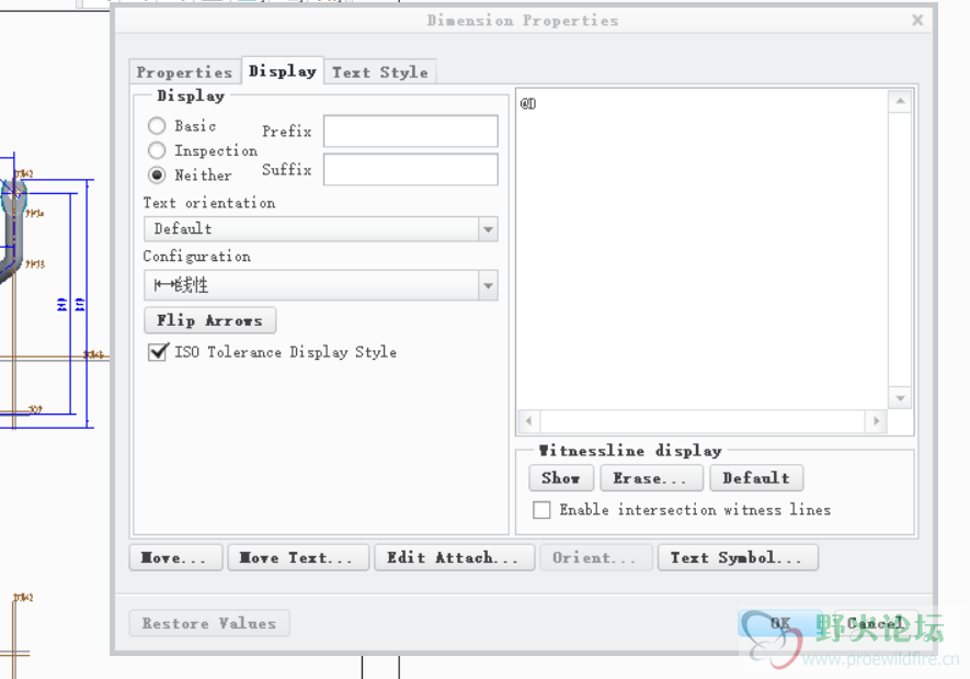

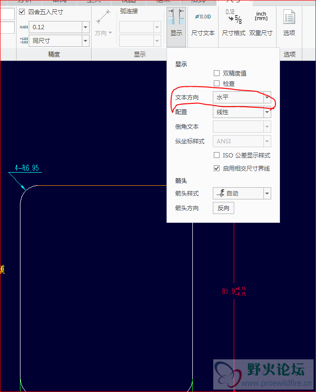

文字的设置在绘图文件配置文件里可以设置,一般是drawing.dtl文件,设置好后,你这个画面应该是可以更改的。
我这里的文字方向是可以选的
3194
3621
发表于 2019-1-29 08:57 | 显示全部楼层
你这个5.0的没有了,找找应该是一样的!

标注中文字摆放位置与尺寸线的相对关系,
基本是由配置文件决定的。
比如尺寸文本是放在尺寸线断开的位置还是放在尺寸线上,
尺寸文本是保持水平放置,还是一直与尺寸线保持平行,
尺寸文本与尺寸线平行的情况下,尺寸文本与尺寸线的距离远近等
这些由配置文件的相关选项确定。
至于尺寸文本在不在尺寸界限的中间,
即使是设置放在中间或者设置放在尺寸界限外面的情况下,这个也是可以手动拖动的,
整个尺寸文本及尺寸线与标注对象的距离,
可以通知整理标注实现特定的距离,
也是可以手工拖动的。
